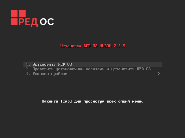

1. После запуска ПК откроется менеджер установки РЕД ОС версии 7.3.5. Выберите "Установить RED OS" и нажмите клавишу "Enter".

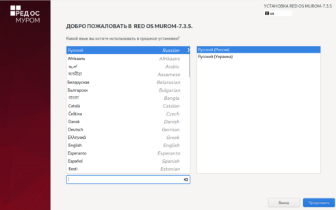

2. Выберите язык, который необходимо использовать в процессе установки и нажмите кнопку "Продолжить".

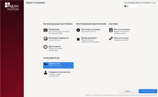

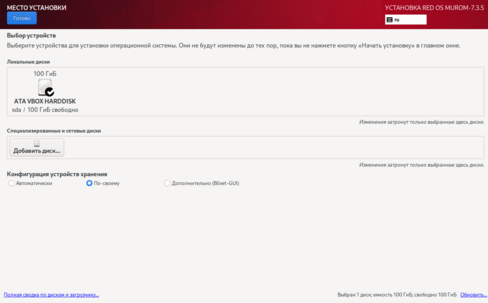

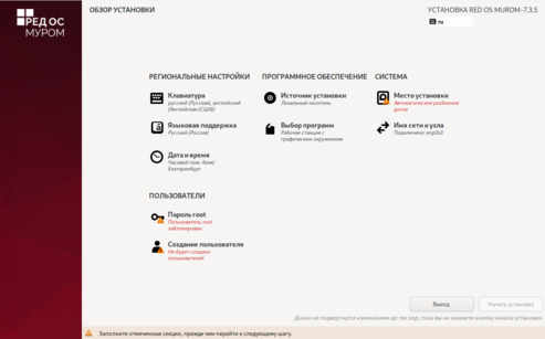

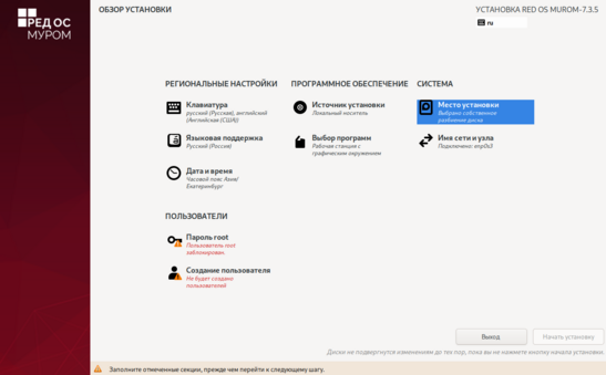

3. В окне "Обзор установки" в разделе "Система" выберите "Место установки".

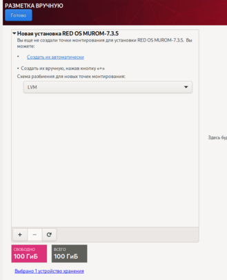

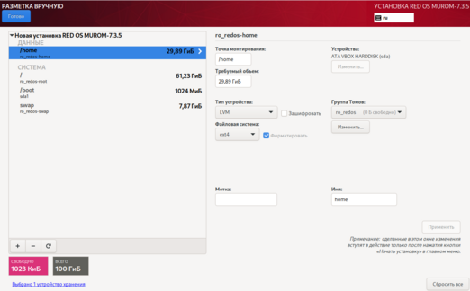

4. Выберите необходимый диск для установки, а также метод конфигурации "По-своему" и нажмите кнопку "Готово".
Дополнительную информацию по разметке дисков в РЕД ОС можете найти на официальном сайте "РЕД СОФТ" в  разделе "База знаний".
5.  Выберите "Создать их автоматически" и нажмите кнопку "Готово".
6. Нажмите кнопку "Готово".

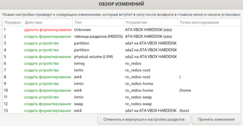

7. В окне "Обзор изменений" нажмите кнопку "Принять изменения".

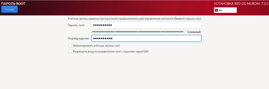

8. В окне "Обзор установки" в разделе "Пользователи" выберите "Пароль root".
9. Введите пароль для администратора и подтвердите его. Остальные параметры оставьте по умолчанию и нажмите кнопку "Готово" дважды.

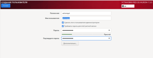

10. В окне "Обзор установки" в разделе "Пользователи" выберите "Создание пользователя".
11. Введите в поле "Полное имя" логин, а в поле "Пароль" - пароль учетной записи. Установите флаги "Сделать этого пользователя администратором" и "Требовать пароль для этой учетной записи". Нажмите кнопку "Готово".

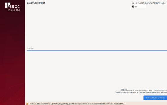

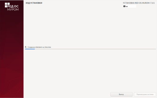

12. В окне "Обзор установки" нажмите кнопку "Начать установку". Ожидайте окончание данного процесса.
13. Извлеките установочный Flash-накопитель из ПК и нажмите кнопку "Перезагрузка системы".
На ВМ необходимо изъять диск с образом ОС из привода. Зайдите в "Устройства" → "Оптические диски" → "Изъять диск из привода".

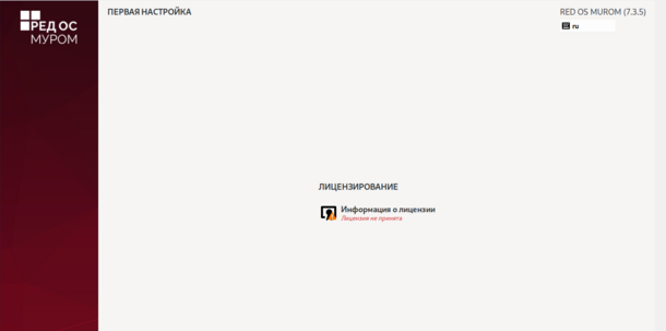

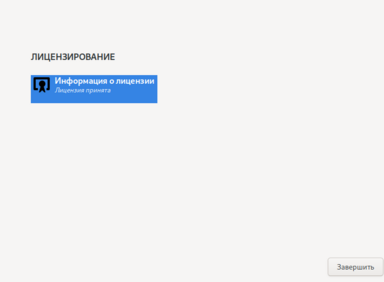

14. После запуска ПК в окне "Первая настройка" в разделе "Лицензирование" выберите "Информация о лицензии".

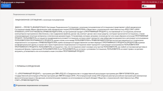

15. Прочитайте лицензионное соглашение. Установите флаг "Я принимаю лицензионное соглашение" и нажмите кнопку "Готово".
16. Нажмите кнопку "Завершить".

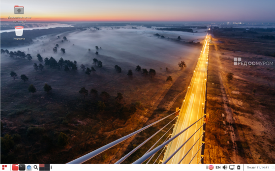

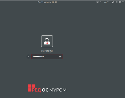

17. После загрузки операционной системы в окне авторизации введите пароль созданной учетной записи и нажмите клавишу "Enter".
18. Откроется рабочий стол пользователя.
