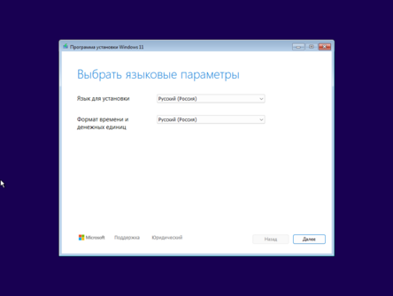

2. Оставьте поле с выбором по умолчанию и нажмите кнопку "Далее".

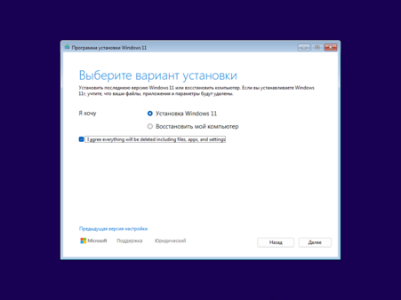

3. Выберите "Установка Windows 11", установите флаг "I agree everything will be deleted including files, apps, and settings" и нажмите кнопку "Далее".

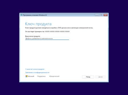

4. В окне "Активация Windows" выберите "У меня нет ключа продукта".

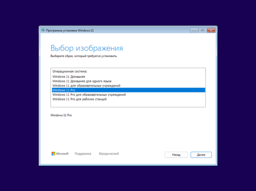

5. Выберите операционную систему "Windows 11 Pro" и нажмите кнопку "Далее".

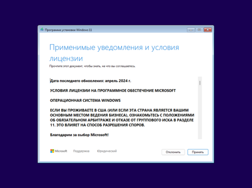

6. Прочитайте лицензионное соглашение и нажмите кнопку "Принять".

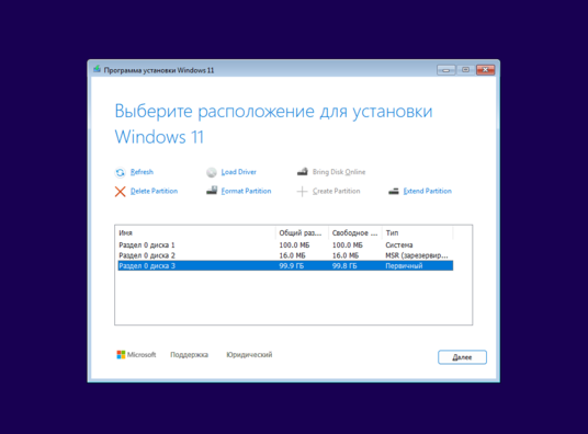

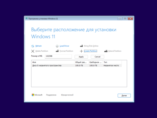

7. В окне разметки дисков, выберите необходимый диск, на который будет установлена ОС и нажмите кнопку "Create Partition".
8. Выберите необходимый размер диска и нажмите кнопку "Apply".
9. После создания разделов на диске нажмите кнопку "Далее".

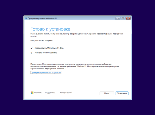

10. После разметки дисков ОС будет готова к установке. Нажмите кнопку "Установить".

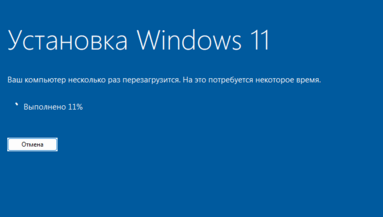

11. Начнется процесс установки ОС. Ожидайте окончания данного процесса.

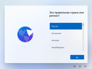

12. Выберите регион "Россия" и нажмите кнопку "Да".

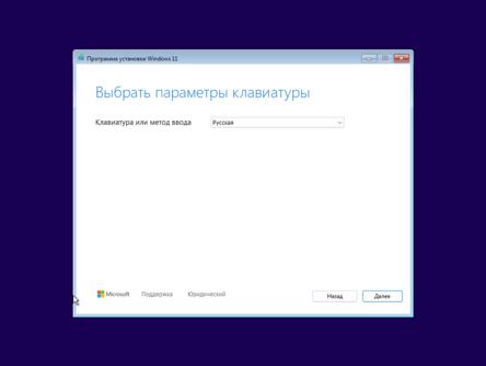

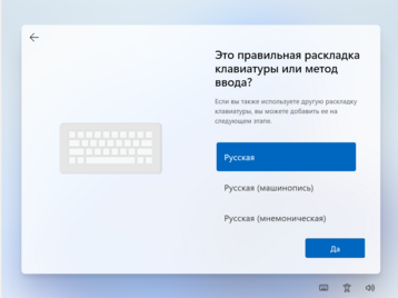

13. Выберите раскладку клавиатуры "Русская" и нажмите кнопку "Да".

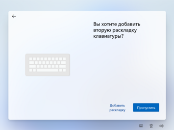

14. Нажмите кнопку "Добавить раскладку".

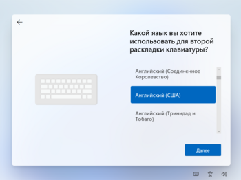

15. Выберите язык дополнительной раскладки "Английский (США)" и нажмите кнопку "Далее".

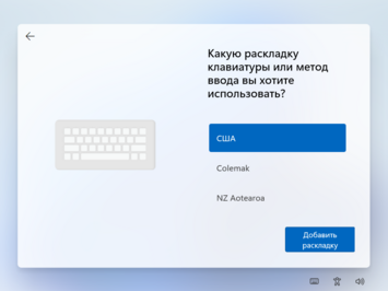

16. Выберите раскладку "США" и нажмите кнопку "Добавить раскладку".

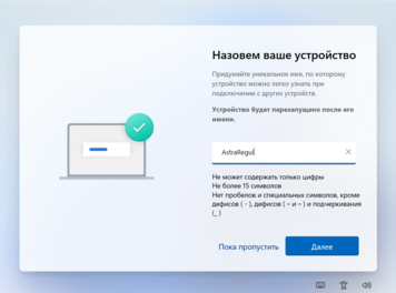

17. Укажите имя ПК и нажмите кнопку "Далее".

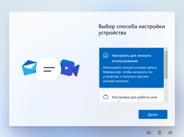

18. Выберите "Настроить для личного использования" и нажмите кнопку "Далее".

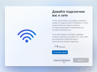

19. Откроется окно подключения к сети. Для пропуска данного шага нажмите комбинацию клавиш "Shift+F10" и в открывшейся командной строке введите команду:
oobe\bypassnro
После выполнения данной команды ПК перезагрузится и необходимо будет заново указать раскладку клавиатуры (пункты 12-16).
20.  На окне подключения к сети отобразится кнопка "У меня нет Интернета". Нажмите данную кнопку для продолжения.

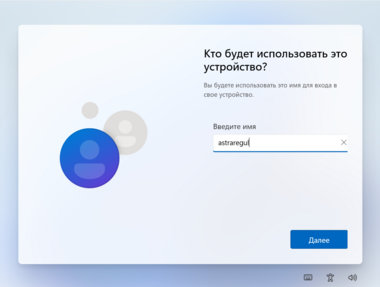

21. Введите имя учетной записи и нажмите кнопку "Далее".

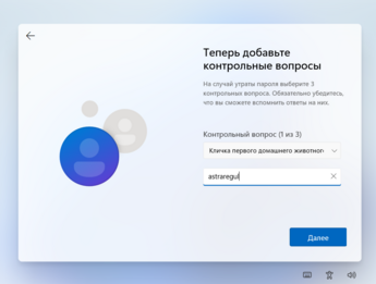

23. Далее выберите 3 контрольных вопроса для учетной записи (они необходимы для восстановления пароля). Нажмите кнопку "Далее".

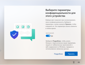

24. Выберите необходимые параметры конфиденциальности и нажмите кнопку "Принять".

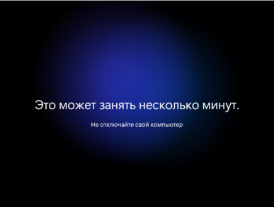

25. Начнется процесс настройки операционной системы. Ожидайте окончания данного процесса.

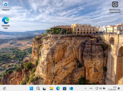

26. После завершения настройки автоматически произойдет вход под созданной учетной записью и откроется рабочий стол.
