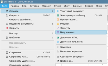

Для предоставления данных запустите LibreOffice Calc и выполните следующие действия:
1. Создайте базу данных. Для этого выполните команду меню "Файл" → "Создать" → "Базу данных".

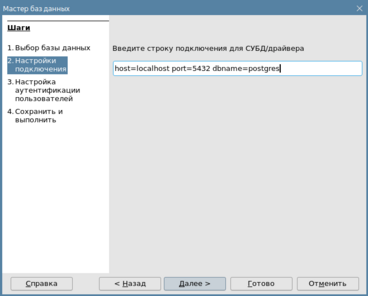

3. Укажите параметры подключения к БД:
host=localhost port=5432 dbname=postgres
где:
«host» - адрес сервера PostgreSQL;
«port» - порт подключения к серверу PostgreSQL;
«dbname» - имя базы данных PostgreSQL.

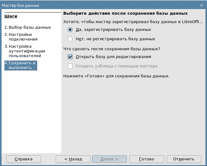

6. Установите флаги "Да, зарегистрировать базу данных" и "Открыть базу для редактирования", и нажмите кнопку "Готово".

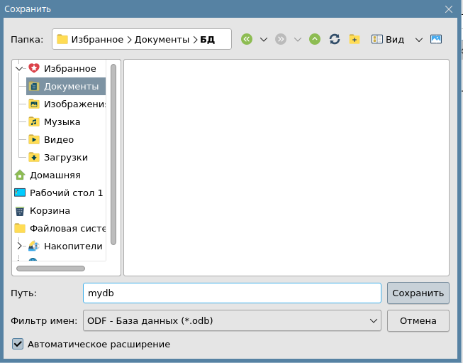

7. В окне проводника при необходимости переименуйте БД и сохраните в необходимой директории.

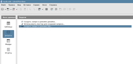

8. В открывшемся окне выберите "Запросы" → "Создать запрос в режиме SQL".

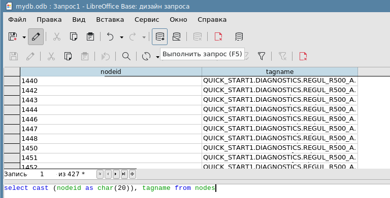

9. Введите требуемый SQL-запрос и выполните его нажав кнопку "Выполнить запрос".

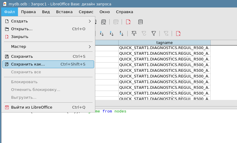

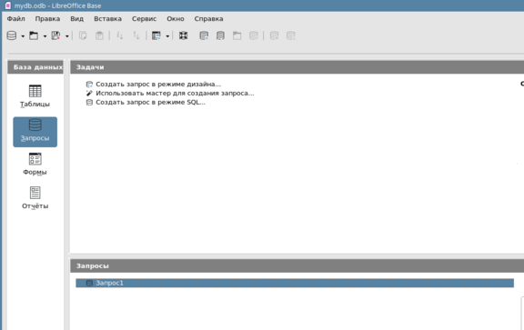

10. Сохраните запрос, выполнив команду меню "Файл" → "Сохранить как...". Сохраненные запросы отображаются в области "Запросы".

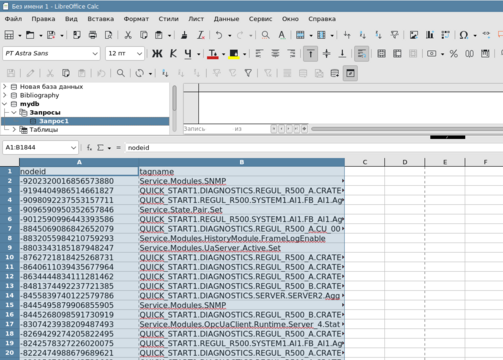

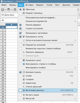

11. В окне LibreOffice Calc выберите пункт меню "Вид" → "Источники данных".
12. В списке запросов выберите сохраненный ранее запрос и перетяните его в область таблицы.
