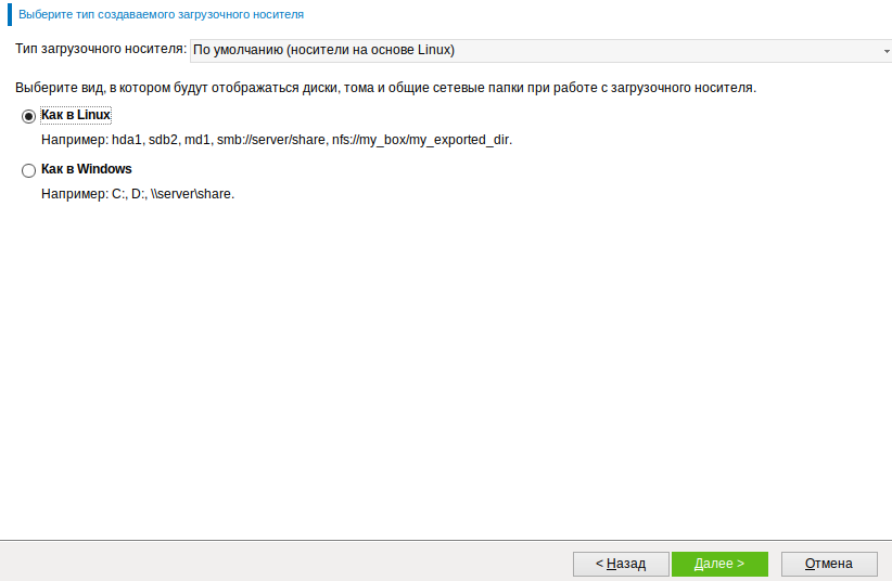

4. Выберите "Тип загрузочного носителя": По умолчанию (носители на основе Linux).
Выберите способ представления томов и сетевых ресурсов:
На носителе с представлением томов по типу Linux тома отображаются как, например, hda1 и sdb2. Перед началом восстановления предпринимается попытка реконструировать MD устройства и LVM (диспетчер логических томов).
На носителе с представлением томов по типу Windows тома отображаются как, например, C: и D:. Он обеспечивает доступ к динамическим томам (LDM).
Нажмите кнопку "Далее".

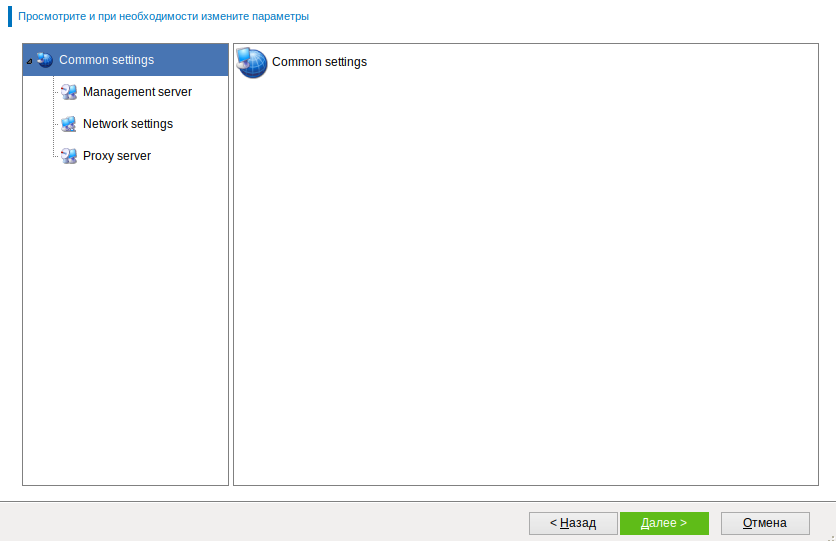

7. В окне параметров оставьте значения по-умолчанию и нажмите кнопку "Далее".
