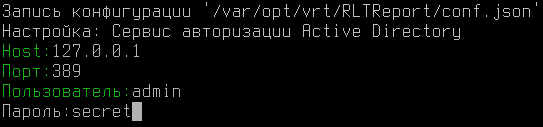

4. Выберите сервис авторизации AD.
5. Поочередно введите настройки, соотвествующие LDAP серверу.

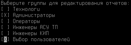

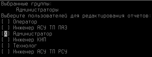

5. Выберите необходимые группы пользователей и пользователей которым будет предоставлен доступ для редактирования отчетов и администрирования.
Навигация по списку осуществляется стрелками вниз и вверх, а выбор необходимого пункта – пробел.
