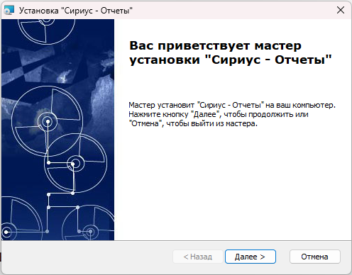

Чтобы установить систему отчетности, выполните следующие действия:
1. Запустите дистрибутив установки RLTReport.Vira Realtime x64 1.x.x+x.x.msi.
2. Нажмите кнопку "Далее".
3. Нажмите на кнопку "Установить", чтобы начать установку. Если вы хотите просмотреть или внести изменения в параметры установки, нажмите кнопку "Назад", чтобы прерывать процесс установки нажмите на кнопку "Отмена".
4. Дождаться конца установки компонента и нажать кнопку «Готово.
5. Система отчетности Сириус-отчеты установлена.
