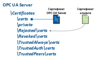

Сертификаты клиентов при обращении к серверу попадают в папку неодобренных сертификатов
C:\Program Files\AstraRegul\Astra.Server\Server\Certificates\Rejected\cert
Клиенты с неодобренными сертификатами не имеют права подключаться к серверу.

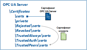

Одобрение сертификата
Чтобы одобрить сертификат и разрешить обмен данными с клиентом, переместите сертификат клиента из папки неодобренных сертификатов:
В папку одобренных сертификатов:
C:\Program Files\AstraRegul\Astra.Server\Server\Certificates\TrustedPeers\cert

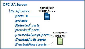

Одобрение истекшего сертификата
Чтобы одобрить сертификат с истекшим сроком действия и разрешить обмен данными с клиентом, переместите сертификат клиента из папки одобренных сертификатов:
В папку просроченных сертификатов:
C:\Program Files\AstraRegul\Astra.Server\Server\CertificatesTrustedAlways\cert
При предоставлении клиентом нового сертификата удалите старый сертификат из папки

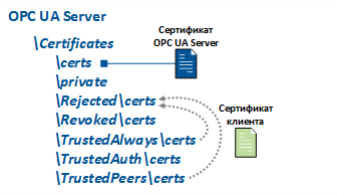

Временный запрет подключения
Чтобы временно запретить клиенту подключаться к серверу, переместите его сертификат из папки одобренных сертификатов:
или папки просроченных сертификатов:
в папку неодобренных сертификатов:
Для снятия запрета переместите сертификат обратно.
