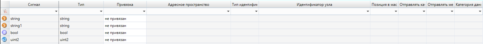

4.1.4.4.4.3. Карта адресов
Для настройки сигналов модуля OPC UA Сервер используется приложение Astra.AStudio. Для добавления сигналов необходимо выполнить следующие действия:
1. Добавьте карту адресов OPC UA в исполняемое приложение;
Параметры карты адресов
Привязка
Привязка адреса к сигналу:
Непосредственно;
Только чтение;
Не привязан.
Адресное
пространство
Адресное пространство группы серверов.
Если для группы серверов не настроена таблица адресного пространства, то URL-путь подключения к OPC UA серверу следует вводить вручную
Для контроллеров REGUL используется адресное пространство: urn:ProsoftSystems:regul_ua_server:iec_data
Идентификатор узла
Идентификатор узла в OPC UA сервере:
Идентификатор узла записывается строго в том виде, в котором хранится в OPC UA сервере.
Например, тег сигнала или численный идентификатор
Тип идентификатора
Тип идентификатора, указанного в параметре Идентификатор узла:
Строковый. Пример идентификатора: Items.Level;
Числовой. Пример идентификатора: 318;
Глобальный. Пример идентификатора: 1c35cb2b-e5d0-495a-93c9-da095c652230;
Скрытый. Пример идентификатора: d3571a
Протокольный тип
Направление передачи:
Входящий - сигнал используется для приёма данных с OPC UA сервера;
Исходящий – сигнал используется для записи данных в OPC UA сервер;
Корень поддерева – приём значений поддерева сигналов OPC UA сервера.
Отправлять качество
Флаг устанавливается, если требуется записывать качество сигнала в OPC UA сервер
Отправлять метку времени
Флаг устанавливается, если требуется записывать метку времени сигнала в OPC UA сервер
Позиция в массиве
Номер позиции, значение которой будет записано в сигнал при получении от OPC сервера массива значений
Категория данных
Отнесение сигнала к категориям данных
