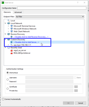

  • Откройте программу UaExpert и вы панели инструментов нажмите кнопку "Add Server".
2. В открывшемся окне во вкладке "Custom Discorvery" кликните двойным кликом по соответствующей строке для добавления сервера.

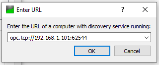

3. В открывшемся окне введите IP-адрес сервера и укажите порт UA сервера. Нажмите кнопку "ОК".

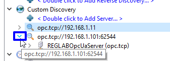

4. Раскройте добавленную строку с адресом сервера.

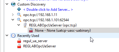

5. Раскройте именование узла REGLABOpcUaServer и выберите способ подключения "None". Нажмите кнопку "ОК".

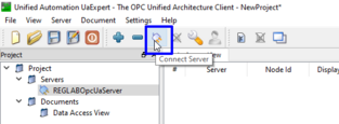

 6. Сервер будет добавлен в дерево проекта области "Project". Выделите сервер и нажмите на панели инструментов кнопку "Connect Server".

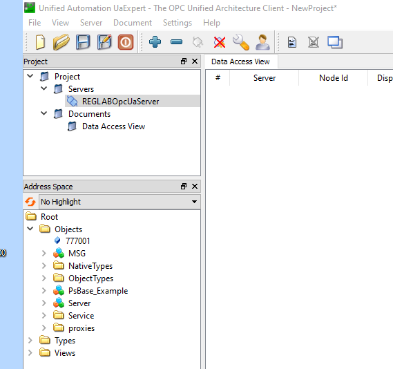

7.  После подключения отобразится адресное пространство сервера. Дерево сигналов сервера находится в каталоге Objects.
