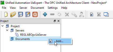

1. Создайте в дереве проекта элемент типа Documents - Data Access View. Для этого кликните ПКМ по элементу Document и выберите команду "Add..."

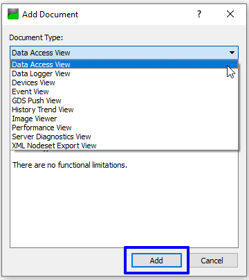

2. В открывшемся окне выберите тип документа "Data Access View"  и нажмите кнопку "Add".

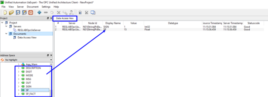

3. Перетащите сигналы, значения которых вы хотите получать, из адресного пространства сервера на вкладку Data Access View. Значения добавленных сигналов будут обновляться автоматически.

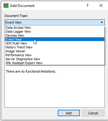

1. Создайте в дереве проекта элемент типа Documents - Event View.

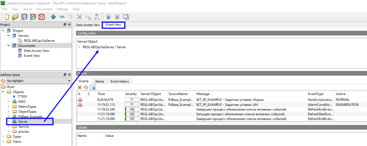

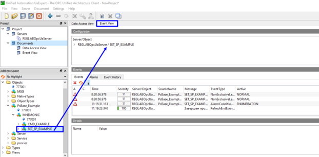

2. Перетащите из адресного пространства сервера на вкладку Event View весь объект, по которому вы хотите получать информацию о событиях.
3. Чтобы получать все события, происходящие на сервере, перетащите элемент Server из адресного пространства сервера на вкладку Event View.
