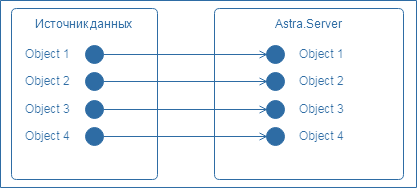

Сервер ввода/вывода Astra.Server получает от источников данные об объектах. Под объектами здесь понимаются отдельные параметры или структуры параметров. Для этого в Astra.Server создаётся описание соответствующих объектов: каждому параметру объекта соответствует отдельный сигнал, для которого настраивается получение значений данного параметра объекта от соответствующего источника.

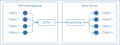

Однако, если в источнике выполняется буферизация отправляемых данных, то при получении данных из буфера источника необходимо сначала определить объект, к которому относятся полученные данные, после чего положить полученные данные в сигналы объекта-получателя.
Для решения данной задачи предназначен модуль Data Buffer.
Функции:
определяет объект-получатель данных в Astra.Server
перекладывает полученные данные в сигналы объекта-получателя

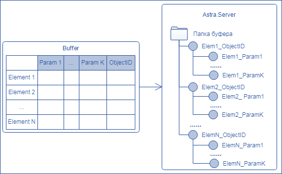

В Astra.Server получение данных из буфера источника может выполнять любой коммуникационный модуль. Чтобы получение данных из буфера источника и разбор полученных данных выполнялись независимо, в Astra.Server полученные данные записываются в специальную папку буфера:
каждое поле строки буфера записывается в подготовленный для него сигнал в папке буфера;
каждой строке буфера (их количество определяется настройками источника) в папке буфера соответствует свой набор сигналов для хранения полей этой строки.
При записи строки буфера в сигналы значение идентифицирующего поля записывается последним: изменение этого сигнала означает, что все поля строки буфера записаны в соответствующие им дочерние сигналы и можно начинать разбор данных записанных в сигналы.

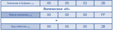

Маска значения – выделяет из сигнала часть, содержащую код события;

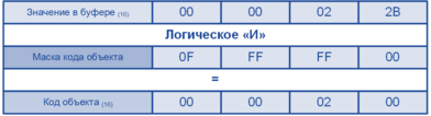

Маска кода объекта – выделяет из сигнала часть, содержащую код объекта.

Выделение кода объекта
Выделение кода события
Результат разбора:
Код объекта – 2
Код события – 2B (в десятичной системе счисления – 43)
