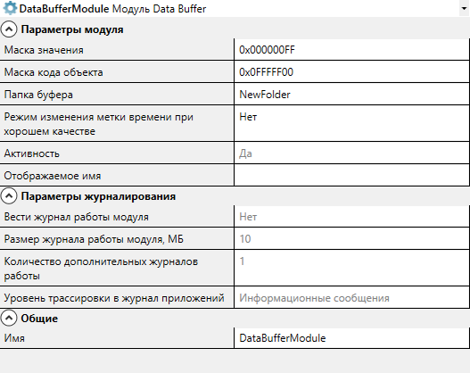

Настройка
Общие
Имя
Имя модуля
Параметры модуля
Маска значения
Используется для выделения из идентифицирующего сигнала кода события
Маска кода объекта
Используется для выделения из идентифицирующего сигнала кода объекта
Папка буфера
Папка, в дереве сигналов, используемая для получения данных из буфера источника
Режим изменения метки времени при хорошем качестве
True – модуль будет устанавливать значения целевых сигналов только на основании изменений метки времени при хорошем качестве сигнала-источника
False – модуль будет устанавливать значения целевых сигналов при любых изменениях сигнала-источника
Активность
Активность модуля:
Да – модуль запущен
Нет – модуль остановлен
Отображаемое имя
Имя модуля
Параметры журналирования
