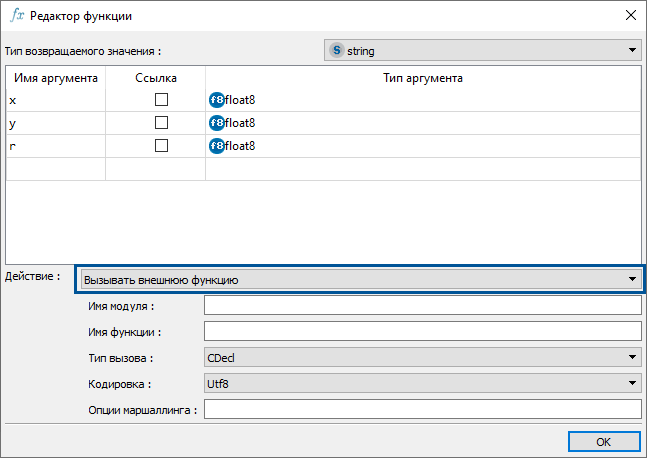

Чтобы вызывать функции, определенные в сторонних динамических библиотеках (DLL-файлах), используйте тип действия Вызывать внешнюю функцию в Редакторе функций.
Параметры вызова внешней функции
Имя модуля
Абсолютный путь до DLL-файла. Если DLL- файл расположен в корне каталога с установленным Astra.HMI, то достаточно указать его имя без пути
Имя функции
Имя вызываемой функции, которая определена в файле динамической библиотеки
Тип вызова
Способ вызова функции CDecl или StdCall (Win API). Зависит от спецификации вызываемой внешней функции
Кодировка
Кодировка символов:
UTF8
UTF16
ANSI
Опции маршаллинга
Настройки направления работы аргументов (входной, выходной или с применением буфера). Все аргументы по умолчанию - входные. Если аргумент выходной, то это нужно указать в опциях маршаллинга: ["out"], если входной/выходной - ["in", "out"]. Если выходной аргумент типа string, то опции маршаллинга: ["out", "buffer"].

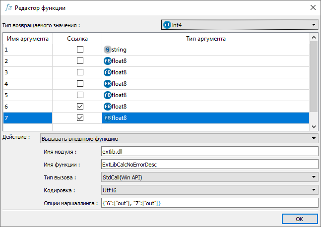

Пример
Разберем детально процесс вызова внешней функции ExtLibCalcNoErrorDesc, которая определена в файле extlib.dll.
Ниже показан фрагмент исходного кода динамической библиотеки:
std::int32_t __stdcall ExtLibCalcNoErrorDesc(
  wchar_t const *inputString,
  double a1,
  double x1,
  double a2,
  double x2,
  double *y1,
  double *y2)
  try
    //Проверяем входные параметры
    If( !inputString ) throw Error( L"Не указана входная строка" );
    // Считаем выражения
    *y1 = a1 * x1 + a2 * x2;
    *y2 = ( 1 / a1 ) * x1 - ( 1 / a2 ) * x2;
    // Всё прошло успешно, вернуть 1
    return 1;
  // Ловим ошибку и возврщаем 0
  catch( Error const &e )
    return 0;
Создайте новую функцию ExtLibCalcNoErrorDesc и настройте параметры:
Тип возвращаемого значения выберите в соответствии с типом возвращаемого значения самой функции - это int4;
Перечень входных аргументов настройте в соответствии с типами входных аргументов самой функции: первый аргумент строковый, все остальные - тип float8;
Два последних аргумента функции являются ссылочными - отметьте их соответствующими флагами в колонке Ссылка;
Выберите в выпадающем списке действие Вызывать внешнюю функцию;
Укажите Имя модуля - название файла, из которого будет вызываться внешняя фукнция - extlib.dll;
Укажите Имя функции, которую требуется вызывать - ExtLibCalcNoErrorDesc;
Укажите Тип вызова. Для вызываемой функции - StdCall(Win API);
Укажите кодировку - Utf16;
Укажите Опции маршалинга в формате: {"имя параметра": ["in","out","buffer"]}.
