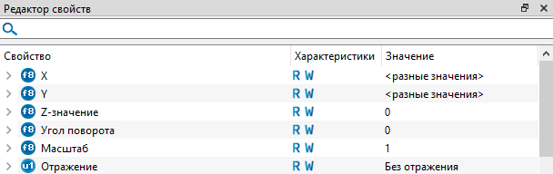

4.4.1.4.3.9. Свойства
Свойства – это атрибуты, которые определяют особенности поведения или отображения объекта на экране. Свойства выделенного объекта отображаются в области Редактор свойств.
Чтобы массово поменять схожие свойства у множества объектов, выделите их на рабочей области или в области Структура объектов. После выделения нескольких объектов в области Редактор свойств останутся лишь схожие свойства. Различающиеся значения свойств отмечены фразой <разные значения>.

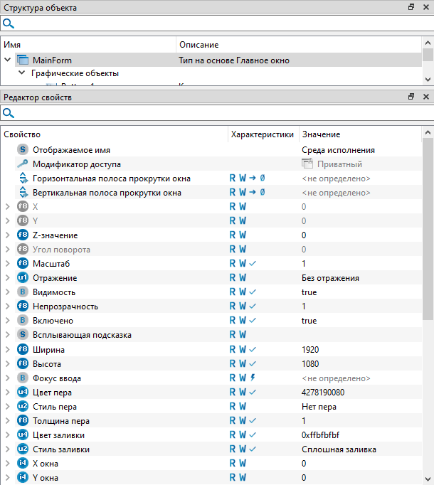

Некоторые свойства объектов нередактируемые (только для чтения). К таким свойствам можно обращаться в обработчиках событий или функциях. Если попытаться скомпилировать проект, где есть попытка установить значения нередактируемым свойствам, то компилятор выдаст ошибку.
Типы данных свойств
Иконка
Описание и диапазон значений
bool
Логическое значение. Принимает значения True или False
int1
Знаковое целое размером 1 байт. Принимает значения от -128 до 127
uint1
Беззнаковое целое размером 1 байт. Принимает значения от от 0 до 255
int2
Знаковое целое размером 2 байта. Принимает значения от -32 768 до 32 767
uint2
Беззнаковое целое размером 2 байта. Принимает значения от 0 до 65535
int4
Знаковое целое размером 4 байта. Принимает значения от -2 147 483 648 до 2 147 483 647
uint4
Беззнаковое целое размером 4 байта. Принимает значения от 0 до 4 294 967 295
int8
Знаковое целое размером 8 байт. Принимает значения от -9*1018 до 9*1018
uint8
Беззнаковое целое размером 8 байт. Принимает значения от 0 до 18 446 744 073 709 551 615
float
Значение с плавающей запятой размером 4 байта
double
Значение с плавающей запятой размером 8 байт
string
Строковое значение
timestamp
Дата, время
variant
Универсальный тип данных. Свойство этого типа может хранить любые значения. Используется, когда заранее не известен род данных, с которыми предстоит работать.
