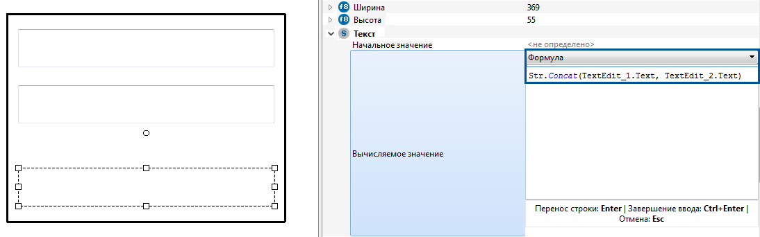

Формула
Значения свойств могут динамически вычисляться в рантайме по логике, заданной в формуле - выражении на языке Astra.Om.
В формулу могут передаваться значения свойств собственных объектов формы, а также объектов других форм. В Astra.HMI возможна передача значений только из главной формы в дочерние.

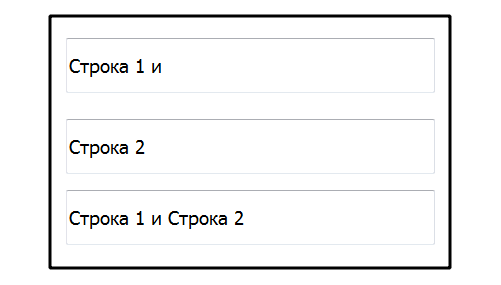

По логике, заданной в формуле, текст нижнего поля будет отображать результат слияния текста из верхних полей. Результат будет пересчитываться динамически при изменении любого аргумента формулы.

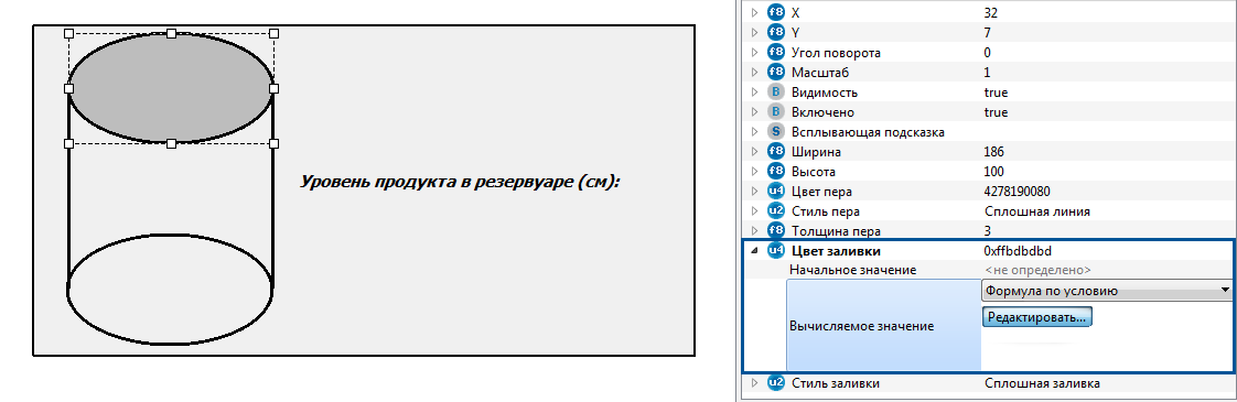

Формулы по условию применяются для выставления значений свойствам в рантайме в зависимости от выполнения некоторых условий. На рисунках ниже показан резервуар, верхушка которого окрашивается в определенный цвет в зависимости от уровня нефти. Для установки формулы по условию, выберите для свойства Вычисляемое значение типа Формула по условию и нажмите кнопку Редактировать.

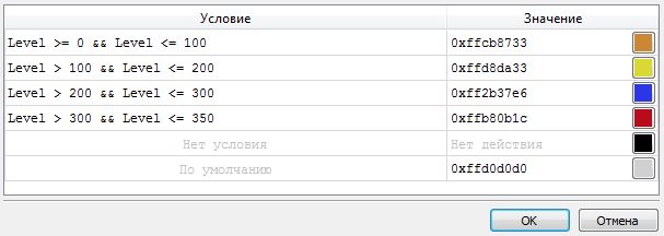

В появившемся окне Редактор формул по условию установите нужные условия и результирующее значение при выполнении каждого условия. Поле По умолчанию содержит значение, которое будет выставляться, если ни одно условие не было удовлетворено.
После запуска в рантайме, заливка эллипса будет динамически меняться в зависимости от уровня продукта в резервуаре (значение Level).
