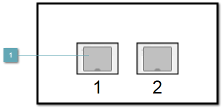

2XG-4

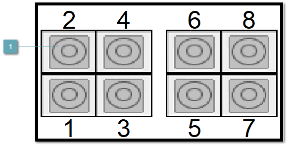

8GSFP
8G

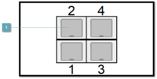

4XG-4
4GF-MM/SM-SC-4
Индикаторы портов коммутатора
Наличие соединения через порт
Порт не включен

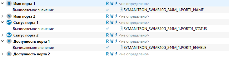

Свойства портов модуля
Свойство
Имя порта 1...8
Имя порта модуля. Наследуется от задаваемого значения имени порта коммутатора
Статус порта 1...8
Статус порта модуля. Наследуется от AP-элемента статуса порта коммутатора
Доступность порта 1...8
Доступность порта модуля. Наследуется от задаваемого значения доступности порта коммутатора:
true - порт доступен;
false - порт недоступен/отключен.
