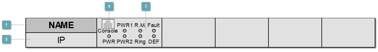

5.3.4.2.1.1.6. SYMANITRON_SWMR10G_244M
Данный коммутатор необходимо использовать вместе с объектами дополнительных модулей.
NAME
IP
Индикаторы
Состояние модуля
PWR1
Подключен PWR1
Отключен PWR1
PWR2
Подключен PWR2
Отключен PWR2
DEF
Сброс настроек системы до заводских
Обычное состочяние
PWR
Питание активно
Питание отключено
Ring
Быстро мигает
Sy-Ring работает нормально
Медленно мигает
Sy-Ring включен
Sy-Ring отключен
R.M.
Корневое устройство в Sy-Ring
Fault
Сбой
Нормальное состояние
Порт CONSOLE
Наличие соединения через порт
Порт не включен
