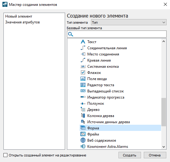

Чтобы создать новую экранную форму, выберите команду контекстного меню Создать и воспользуйтесь мастером создания элементов.
Создастся новая экранная форма со стандартным названием. Для каждой экранной формы создается новая вкладка рабочей области. Чтобы быстро переключаться между открытыми вкладками рабочей области, используйте сочетание клавиш Ctrl+Tab.

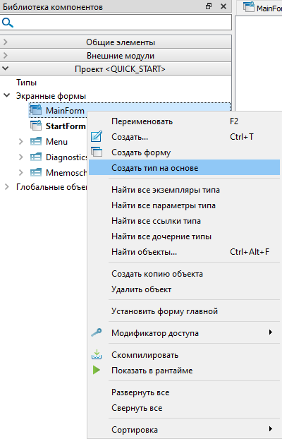

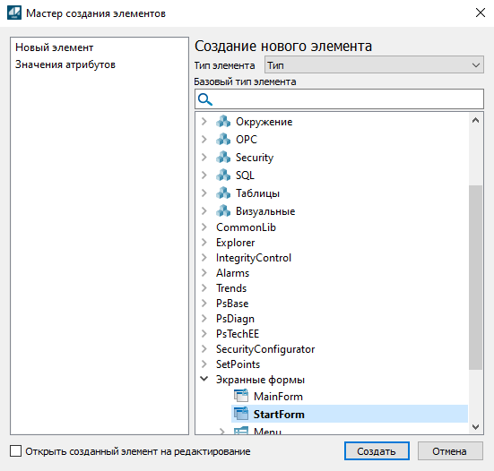

Чтобы создать экранную форму на основе уже имеющейся экранной формы, в мастере создания элементов выберите форму, на основе которой, хотите создать новую форму и нажмите кнопку Создать.
Также создать экранную форму на основе существующей можно, выбрав команду Создать тип на основе в контекстном меню формы, на основе которой должна быть создана форма.
Чтобы скопировать экранную форму вместе с содержимым, в Библиотеке компонентов выберите экранную форму и команду Создать копию объекта в контекстном меню формы.
Чтобы группировать экранные формы, используйте папки. Для создания папки перейдите в контекстное меню и выберите команду Новая папка.
