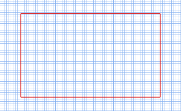

Любая экранная форма при запуске в рантайме будет расположена внутри окна-контейнера.

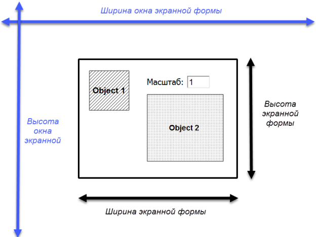

Размеры окна могут совпадать или не совпадать с размерами экранной формы:
если размер окна больше экранной формы, то будут видны пустые области.

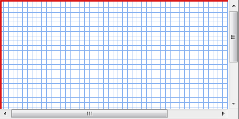

если размер окна меньше экранной формы, то появятся полосы прокрутки.

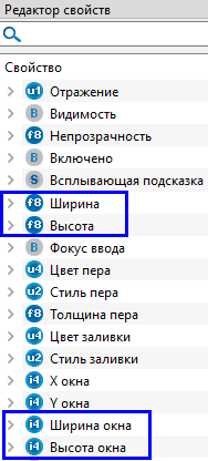

Чтобы указать точный размер окна вручную (в пикселях), установите свойство экранной формы Размеры окна в состояние Вручную и укажите значения свойств Ширина окна и Высота окна.

Варианты установки размеров и масштаба экранной формы:
Чтобы указать вручную точный размер экранной формы (в пикселях), установите свойство Режим масштабирования в состояние Не масштабировать и укажите значения свойств Ширина и Высота.
Чтобы указать вручную коэффициент масштабирования экранной формы, установите свойство Масштаб. Значения меньше 1 уменьшают масштаб, значения больше 1 - увеличивают масштаб.
