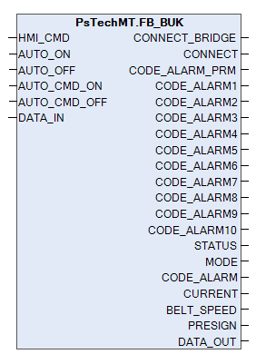

5.4.2.5.3.1. FB_BUK | Блок БУК
Блок БУК.
Входные параметры
HMI_CMD
BYTE
Команды оператора
AUTO_ON
BOOL
Флаг запуска в составе тракта
AUTO_OFF
BOOL
Флаг останова в составе тракта
AUTO_CMD_ON
BOOL
AUTO_CMD_OFF
BOOL
DATA_IN
Данные от БУК
Выходные параметры
CONNECT_BRIDGE
BOOL
Связь c шлюзом
CONNECT
BOOL
Связь c БУК
CODE_ALARM_PRM
WORD
Код аварии-первопричины
CODE_ALARM1...
CODE_ALARM10
WORD
Код аварии 1...10
STATUS
WORD
Статус
MODE
WORD
Режим:
2 - ремонт
4 - местный
8 - дистанционный
CODE_ALARM
WORD
Код аварии:
0 - нет аварии
1 - авария с блокировкой
2 - авария без блокировки
CURRENT
REAL
Контроль тока, А
BELT_SPEED
REAL
Реальная текущая скорость ленты, м/с
PRESIGN
WORD
Предпусковая сигнализация
DATA_OUT
Данные для БУК
