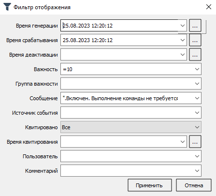

4.5.2.1.1.5. Фильтр отображения
Чтобы указать или редактировать значения атрибутов, с учетом которых будут отфильтрованы отображаемые события, выберите команду Фильтр пользователя и заполните одно или несколько полей в окне Фильтр отображения.
При заполнении полей придерживайтесь правил:
в полях ввода, содержащих строковые значения, указываются одно или несколько значений, соединенных логическими связками И, ИЛИ, НЕ. Логические связки регистронезависимы. Для указания приоритетов логических операций используйте скобки;
в поле Сообщение фразы, разделенные пробелом, эквивалентны фразам с логической связкой И;
для поиска сообщений по точным фразам, заключайте искомую фразу в две двойные кавычки: ""Задвижка 1 - открыта"";
в полях ввода, содержащих числовые значения, каждому значению может предшествовать знак сравнения:
 > - больше;
 < - меньше;
 == - равно;
 >= - больше или равно;
 <= - меньше или равно;
 <> - не равно (работает только для поля Важность);
в полях ввода времени рекомендуется указывать выражения в виде временных диапазонов, применяя знаки сравнения и логические связки.
В дополнение к вашей фильтрации для отображаемых событий администратор может установить свой фильтр подписки. Вы можете отследить активность такого фильтра в строке состояния. Для это наведите курсор мыши на значок в строке состояния
