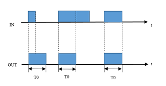

Алгоритм устанавливает дискретный выход OUT в TRUE на один такт программы.
Поведение выхода OUT зависит от следующих условий:
Если вход IN изменяется на TRUE, выход OUT становится TRUE на один такт программы.
В остальных случаях выход OUT равен FALSE.
Для формирование команды по заднему фронту значения входного сигнала достаточно на входе IN установить инверсию.

Диаграмма работы
