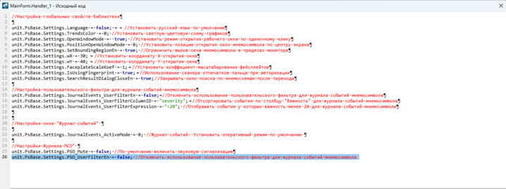

Чтобы изменять значения глобальных свойств, можно использовать различные обработчики событий через следующее обращение unit.PsBase.Settings.[Название глобального свойства], например, при открытии главной формы:
Пример использования глобальных свойств можно посмотреть в демо-проекте библиотеки PsTechEE
