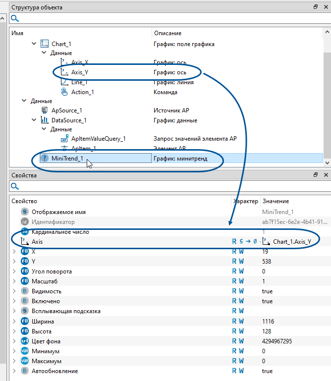

Область минитрендов можно использовать только совместно с экземпляром (или несколькими экземплярами) типа "График: поле графика" и осью Y – тип "График: ось".
Для того, чтобы на минитрендах отображался график, необходимо указать в свойстве "Axis" необходимую ось.
