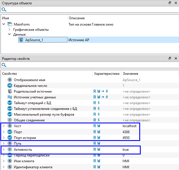

В качестве источника, к примеру, используйте Astra.Server, с которого можно запросить оперативные и исторические значения по TCP.
Чтобы настроить получение данных от источника, выполните:
1. Добавьте компонент Источник AP. Задайте значения в свойствах Хост, Порт, Порт истории (если планируете запрашивать исторические значения), Активность.

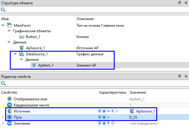

2. Добавьте компонент График: данные. С помощью компонента можно оперировать значениями только одного сигнала. Вы можете использовать компонент в качестве контейнера для объединения компонентов, работающих с одной линией.
3. Добавьте компонент Элемент AP дочерним компоненту График: данные. Укажите источник данных в свойстве Источник и привяжите компонент к сигналу в свойстве Путь.
4. Добавьте компонент Запрос значений элемента AP дочерним компоненту График: данные. Укажите элемент (сигнал), с которого компонент будет принимать данные, в свойстве Элемент AP и активируйте компонент в свойстве Активность. Задайте режим работы компонента в зависимости от вида запрашиваемых значений (1 – исторические значения, 2 – оперативные значения).
