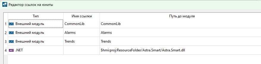

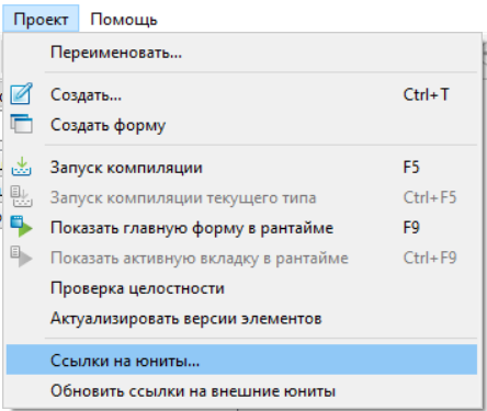

2. Откройте проект и выберите пункт "Ссылки на юниты..." во вкладке "Проект".
3. В окне нажмите ПКМ по свободному месту и нажмите "Добавить".
4. Укажите тип ".NET" и путь до библиотеки "Astra.Smart.dll" по пути "$hmi:proj:ResourceFolder/Astra.Smart/Astra.Smart.dll" и нажмите кнопку "ОК".

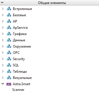

6. Добавленная библиотека отобразится во вкладке "Общие элементы".
