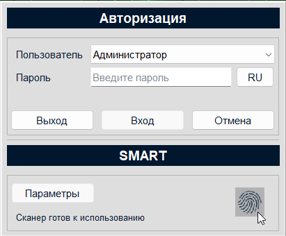

2. Отройте диалоговое окно авторизации:

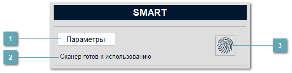

4.3.1.3.2.1. Авторизация с помощью SMART
Кнопка "Параметры"
При нажатии на кнопку открывается окно параметров Astra.Smart.
В данном окне доступно добавление/удаление отпечатков пользователей и подключение к OpenSSH.
Кнопка доступна только пользователям с правом "sSMARTChangeSettingsEn". Подробнее про добавление права пользователю описано в разделе Настройка прав Astra.HMI.SecurityConfigurator.
Строка состояние Astra.Smart
Отображает текущее состояние работы сканера отпечатков пользователя.
Кнопка "Вход с использованием отпечатка пальца"
При нажатии на кнопку осуществляет авторизацию пользователя по отпечатку пользователя.
3. Для авторизации, выберите пользователя в выпадающем списке и нажмите кнопку "Вход с использованием отпечатка пальцев".
При успешной инициализации сканера и запуску считывания, появится надпись "Анализ отпечатка". Необходимо приложить палец и ожидать авторизации. При успешной авторизации диалоговое окно закроется.

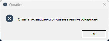

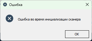

4. При возникновении проблем во время сканирования будет открыто одно из следующих окон с ошибкой:
Ошибка во время инициализации сканера - данная ошибка возникает если сканер отпечатков не подключен к системе.
Отпечаток выбранного пользователя не обнаружен - данная ошибка возникает при использовании некорректного отпечатка.

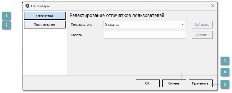

Окно "Параметры"
Кнопка "Отпечатки"
При нажатии на кнопку открывается вкладка редактирования отпечатков пользователей (добавление/удаление).
Кнопка "Подключение"
При нажатии на кнопку открывается вкладка с указанием параметров для подключения к серверу SSH, на котором будут храниться отпечатки пальцев пользователей.
Кнопка "ОК"
При нажатии на кнопку применяются параметры для подключения к серверу OpenSSH и закрывает окно параметров.
Кнопка "Отмена"
При нажатии на кнопку закрывает окно параметров.
Кнопка "Применить"
При нажатии на кнопку применяются параметры для подключения к серверу OpenSSH без закрытия окна параметров.
Кнопка недоступна при незаполненных полях на вкладке "Подключение".
