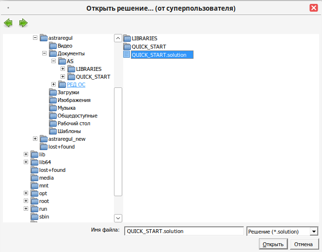

1. Откройте готовый проект в Astra.AStudio. Нажмите кнопку "Открыть решение...(Ctrl+O)".
2. В открывшемся окне укажите путь до файла проекта и нажмите кнопку "Открыть".

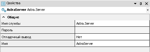

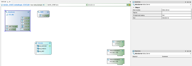

3. Откройте объект инженерной станции "STATION". Выберите объект "AstraServer".

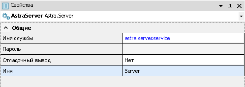

4. Измените свойства у параметра "Имя службы" на "astra.server.service" и у параметра "Имя" на "Server". Сохраните проект.

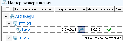

12. Для развертывания проекта нажмите кнопку "Перейти к развертыванию".

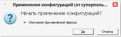

13. Во вкладке мастера развертывания нажмите кнопку "Применить конфигурацию".
14. Нажмите кнопку "Да".
