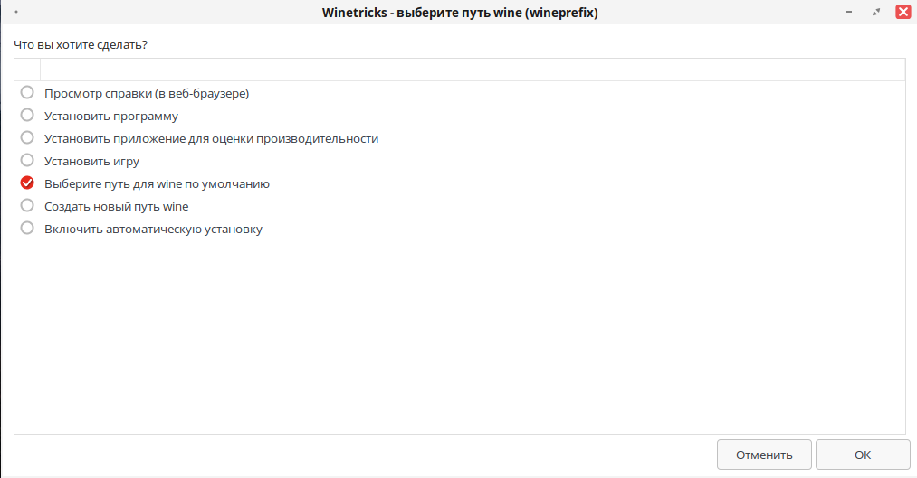

winetricks

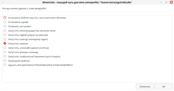

2. В открывшемся окне выберите "Выберите путь для wine по умолчанию " и нажмите кнопку "ОК".

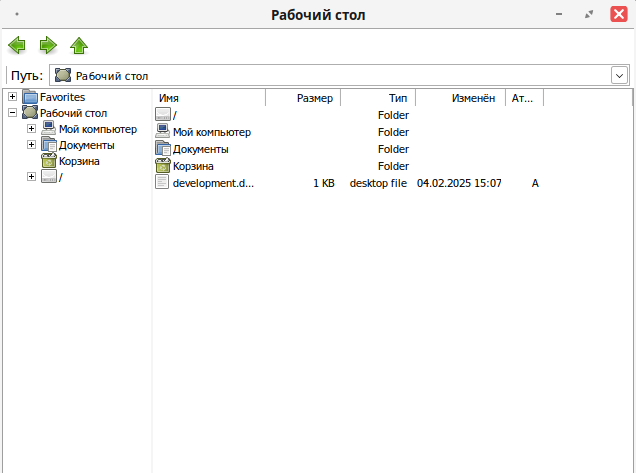

3. Выберите "Запустить explorer" и нажмите кнопку "ОК".
4. Откроется окно "Рабочий стол".

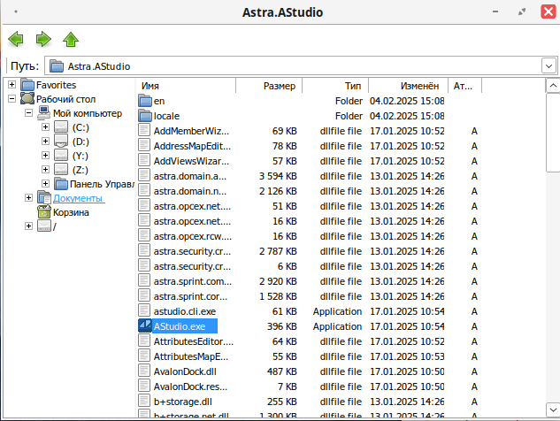

5. Перейдите в каталог с установленным компонентом Astra.AStdio.
"Мой компьютер" → (С:) → "Program Files"→"AstraRegul"→"Astra.AStudio"
6. Запустите AStudio.exe.

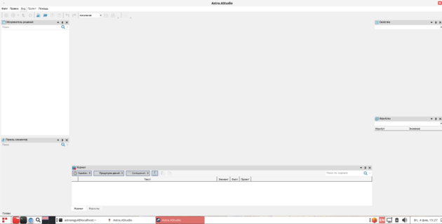

Необходимо запускать Astra.AStudio только через WINEPREFIX!
7. Откроется окно Astra.AStudio.
8. Далее Astra.AStudio можно пользоваться точно так же, как и на Windows.
