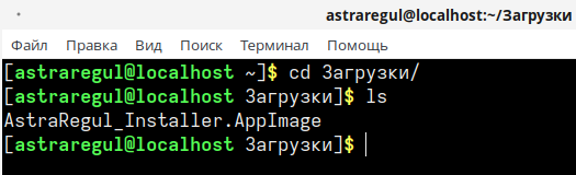

1. Откройте терминал и перейдите в директорию с установщиком.
2. Выполните команду для разрешения использования инсталлятора:
sudo chmod +x AstraRegul_Installer.AppImage
3. Для запуска инсталлятора, выполните команду:
./AstraRegul_Installer.AppImage

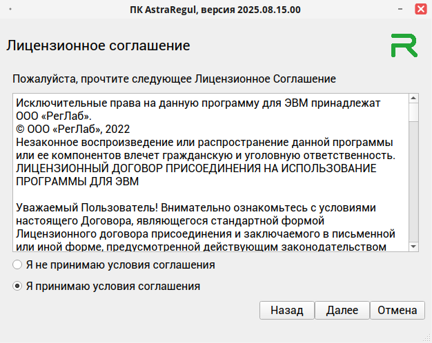

4. Внимательно ознакомьтесь с лицензионным соглашением. Установите флаг "Я принимаю условия соглашения" и нажмите кнопку "Далее".

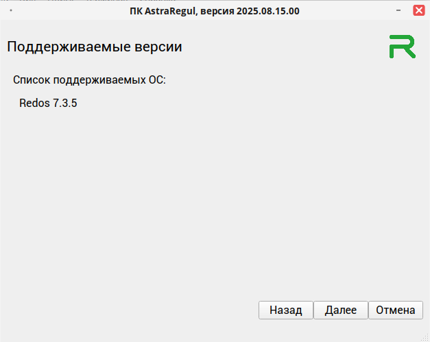

5. Проверьте, что версия ОС соответствует списку поддерживаемых версий и нажмите кнопку "Далее".

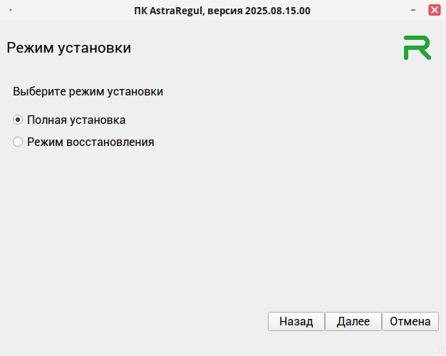

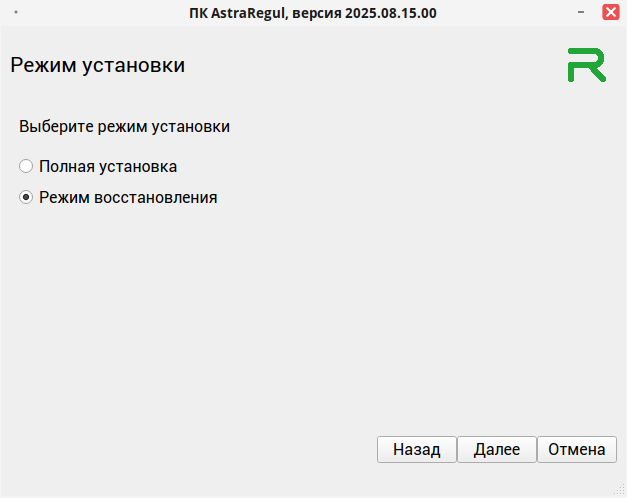

6. Выберите режим установки:

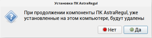

При выборе "Полная установка" произойдет полное удаление всех компонентов ПК AstraRegul и далее установка в зависимости от выбора роли. После выбора нажмите кнопку "Далее".
Откроется окно с предупреждением об удалении компонентов ПК AstraRegul. Для продолжения установки нажмите кнопку "Да" и дождитесь окончания процесса удаления.

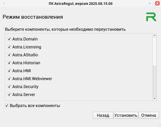

При выборе "Режим восстановления" предоставлена возможность установки компонентов ПК AstraRegul выборочно.
При этом произойдет переустановка только выбранных компонентов. Для подтверждения выбора нажмите кнопку "Установить" и дождитесь окончания установки компонентов.

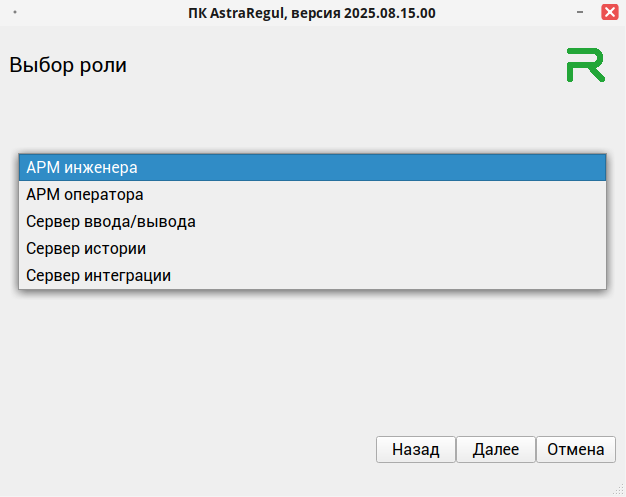

7. После выбора режима "Полная установка" откроется окно выбора роли. Выберите из выпадающего списка необходимую роль и нажмите кнопку "Далее".
В зависимости от выбранной роли будут установлены соответствующие компоненты ПК AstraRegul:

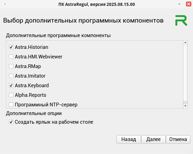

8. Выберите дополнительные программные компоненты установив флаг для соответствующего компонента. Нажмите кнопку "Далее".

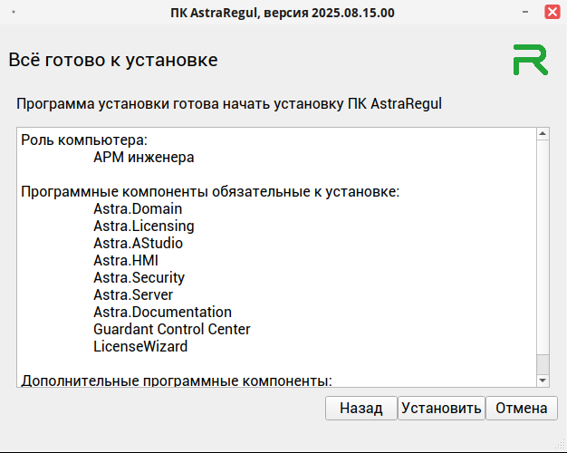

9. Проверьте, верно ли выбрана роль и какие программные компоненты будут установлены. Нажмите кнопку "Установить".

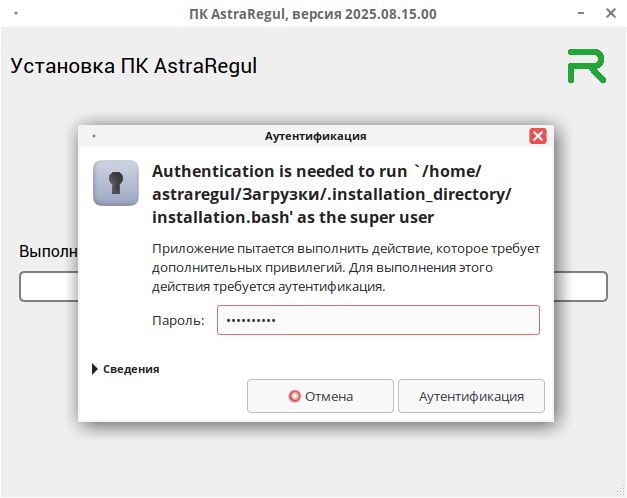

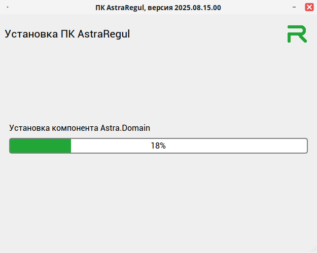

10. В открывшемся окне введите пароль администратора и нажмите кнопку "Аутентификация".
Начнется установка компонентов.

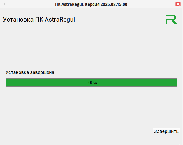

11. Установка ПК AstraRegul завершена. Нажмите кнопку "Завершить".
Если был выбран пункт "Создать ярлык на рабочем столе", то он может появится только после перезагрузки системы.
