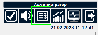

1. Перейдите с помощью кнопки навигации меню "Журнал событий" на форму с компонентом Astra.HMI.Alarms

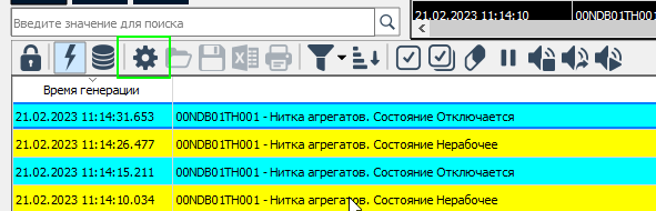

2. Перейдите в пункт "Параметры" выбрав кнопку на панели инструментов или вызовите контекстное меню кликнув правой кнопкой мыши в свободной области.

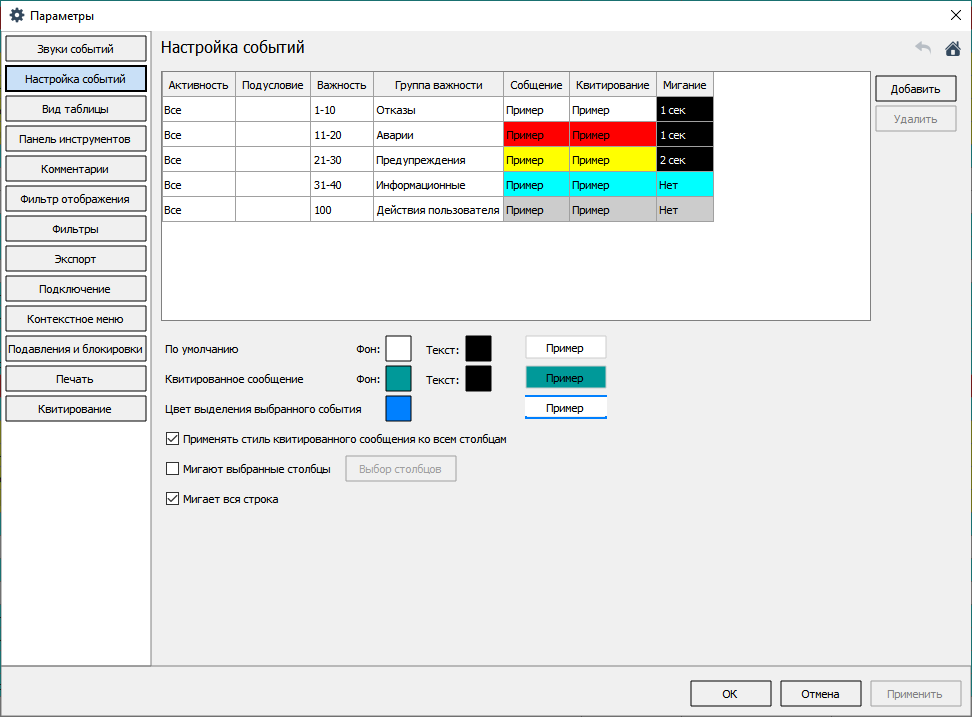

3. В открывшемся окне перейдите на вкладку "Настройка событий". Здесь представлены параметры для отображения событий.

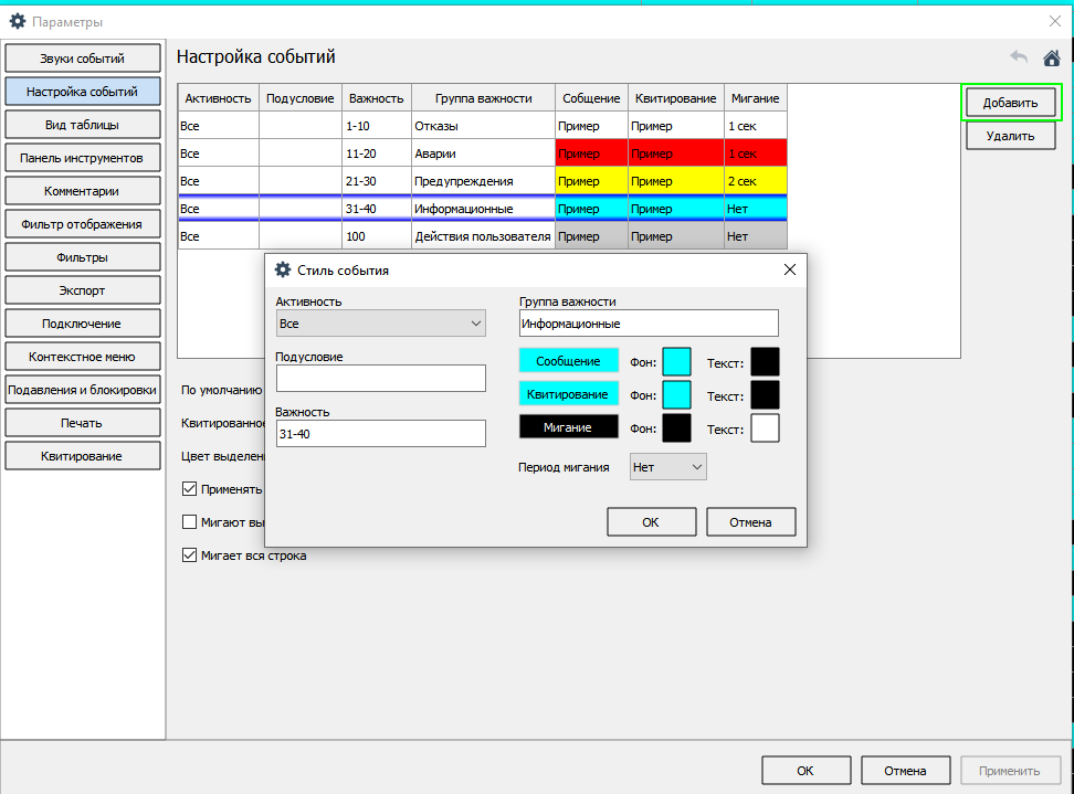

4. В данной вкладке измените/добавьте необходимую цветовую схему для важностей событий. Нажмите двойным кликом на строчку из таблицы для изменения уже созданных групп событий или добавьте собственные группы, нажав кнопку "Добавить".

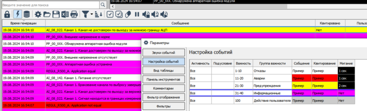

5. После внесения изменений нажмите кнопку "Применить". Цветовая схема событий группы "Информационные" изменилась с бирюзовой на фиолетовую.

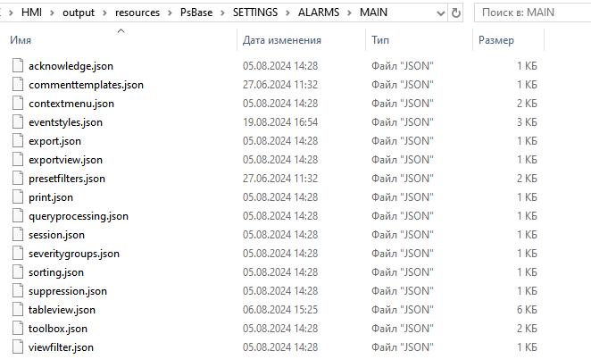

6. Откройте папку с проектом Astra.HMI и перейдите по следующему пути:
Папка с проектом\output\resources\PsBase\SETTINGS\ALARMS\MAIN

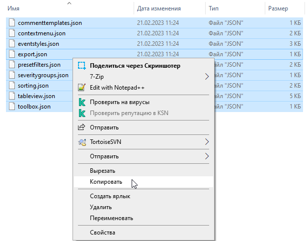

7. В папке "MAIN" находятся файлы формата json, выделите все файлы и скопируйте их.
8. Подложите данные файлы в файлы библиотеки PsBase по следующему пути:
Папка с проектом\externals\PsBase\resources\PsBase\SETTINGS\ALARMS\MAIN
Рекомендуется копировать файлы не через копирование с заменой, а через полное удаление старых файлов.
