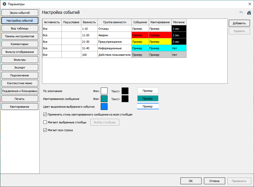

1. Вызовите контекстное меню кликнув правой кнопкой мыши в свободной области сигнализаций и выберите пункт "Параметры..".
Доступ к параметрам определяется правами пользователя, подключенного к проекту в подсистеме безопасности Astra.Secuity

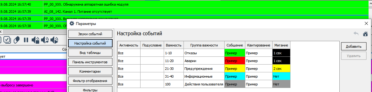

2. В открывшемся окне перейдите на вкладку "Настройка событий". Здесь представлены параметры для отображения событий.
3. В данной вкладке измените/добавьте необходимую цветовую схему для важностей событий. Нажмите двойным кликом на строчку из таблицы для изменения уже созданных групп событий или добавьте собственные группы, нажав кнопку "Добавить".
4. После внесения изменений нажмите кнопку "Применить". Цветовая схема событий группы "Информационные" изменилась с бирюзовой на фиолетовую.

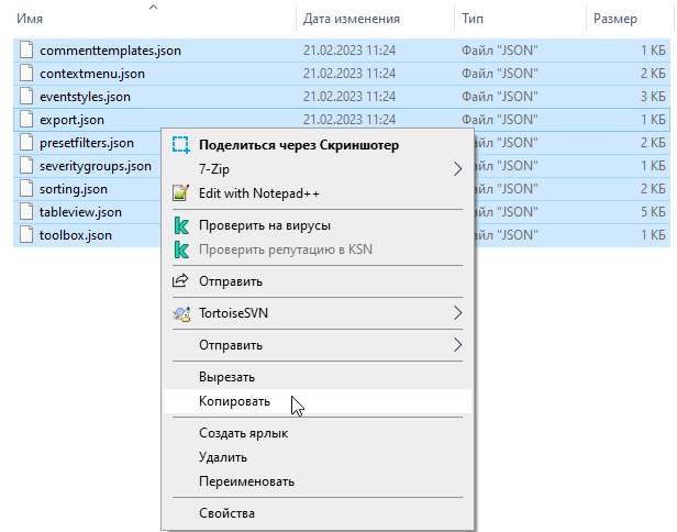

6. В папке "PSO" находятся файлы формата json, выделите все файлы и скопируйте их.

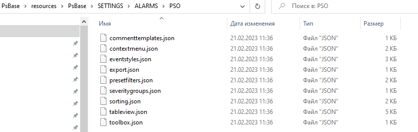

7. Подложите данные файлы в файлы библиотеки PsBase по следующему пути:
Папка с проектом\externals\PsBase\resources\PsBase\SETTINGS\ALARMS\PSO
Рекомендуется копировать файлы не через копирование с заменой, а через полное удаление старых файлов.
