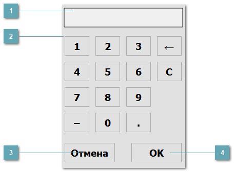

5.2.6.3.1.1. Клавиатура ввода вещественного и целочисленного значения
Окно ввода
Отображает текущее или введенное значение.
Кнопки управления вводом
Кнопки предназначены для ввода значений при помощи мыши или сенсорного экрана. Если выбран тип клавиатуры целочисленный, кнопка с разделителем станет недоступна.
Кнопка Отмена
Закрывает окно клавиатуры ввода.
Кнопка ОК
При нажатии на кнопку происходит запись введенного значения.
