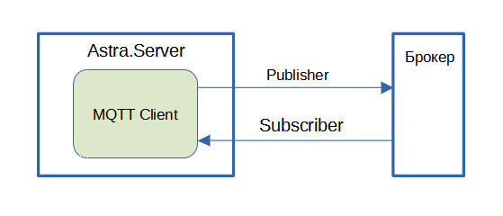

Обмен данными между модулем MQTT Client и устройствами основан на архитектуре «Клиент - Сервер». Модуль MQTT Client является клиентом, а устройство - сервером, называемым брокером.
Модуль MQTT Client может выступать в роли:
издателя (Publisher) - предоставлять имеющиеся у него данные брокеру;
подписчика (Subscriber) - получать данные брокера.
Для предоставления данных брокеру и получения данных от брокера выполняется подписка на топики, которые определяют какие данные предоставлять или получать.
Обмен данными выполняется по сети Ethernet. Модуль MQTT Client может подключаться к нескольким брокерам одновременно.
