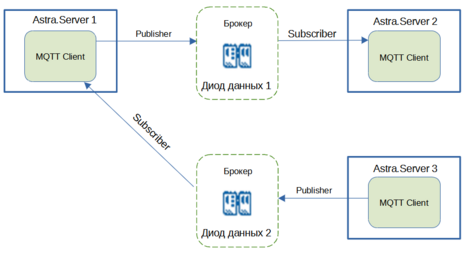

Модуль MQTT Client поддерживает туннелирование через MQTT. Туннелирование позволяет обмениваться данными между двумя Astra.Server с модулями MQTT Client, расположенными в разных сетях, через диод данных (data diode), который передаёт поток данных только в одном направлении.
На приведенной схеме модуль MQTT Client в составе Astra.Server 1 выступает в ролях:
издателя: предоставляет данные через диод данных модулю MQTT Client в составе Astra.Server 2;
подписчика: получает данные через диод данных от модуля MQTT Client в составе Astra.Server 3.
Обмен данными выполняется по сети Ethernet. Модуль MQTT Client может подключаться к нескольким брокерам одновременно.
