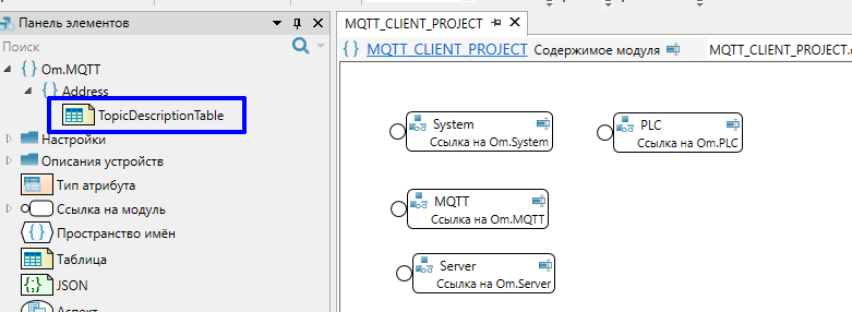

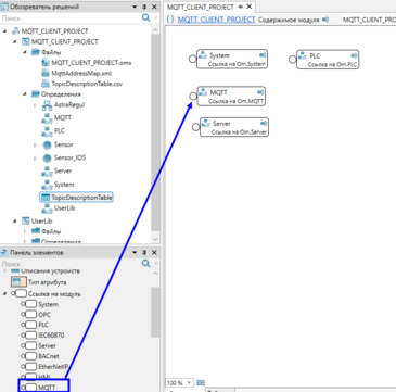

Добавление ссылки на модуль MQTT
Чтобы добавить в проект таблицу описания топиков подписки, необходимую для описания топиков, подписка на которые выполняется на брокере:

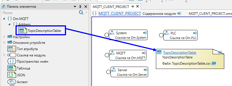

Добавьте в проект ссылку на модуль MQTT.
Нажмите кнопку (Обновить) на панели инструментов или клавишу «F5» на клавиатуре. После чего в панели элементов отобразится таблица описания топиков подписки - TopicDescriptionTable.

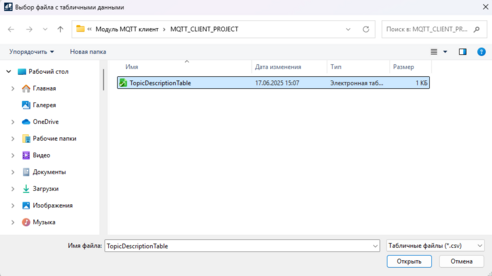

1. Добавьте в проект таблицу TopicDescriptionTable.
2. На элементе TopicDescriptionTable нажмите кнопку .  В открывшемся окне укажите место хранения таблицы описания топиков подписки на диске, задайте имя таблицы описания топиков подписки, нажмите кнопку Открыть.
Таблица описания топиков подписки в формате *.csv будет создана. Если требуется открыть существующую таблицу описания топиков подписки, то выберите файл таблицы описания топиков подписки на диске и нажмите кнопку Открыть.

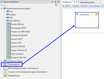

Чтобы настроить объектную модель передающего Astra.Server:

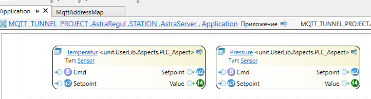

1. Перейдите в Astra.Server и добавьте Приложение.
2. Перейдите в добавленное Приложение и добавьте экземпляры логического типа передающего Astra.Server.

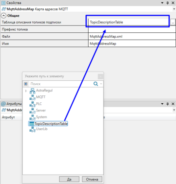

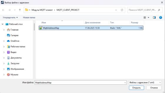

3. На элементе Карта адресов MQTT нажмите кнопку .В открывшемся окне укажите место хранения карты адресов на диске, задайте имя карты адресов, нажмите кнопку Открыть.
4.В свойствах Карты адресов MQTT укажите таблицу описания топиков подписки.

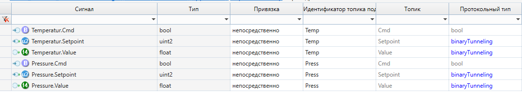

5. Перейдите в Карту адресов MQTT и настройте параметры адресов только тех сигналов, значения которых будут передаваться в другой Astra.Server следующим образом:
Привязка
«непосредственно».
Идентификатор топика подписки
Идентификатор топика из таблицы описания топиков подписки
Топик
Переменная часть топика подписки.
Протокольный тип
«binaryTunneling».
Заполненная  Карта адресов MQTT:

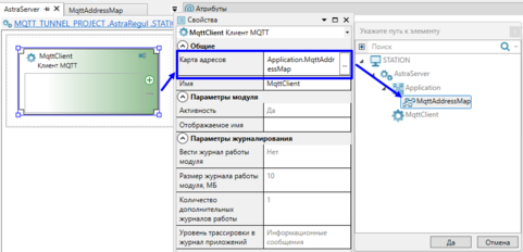

Настройка клиента MQTT

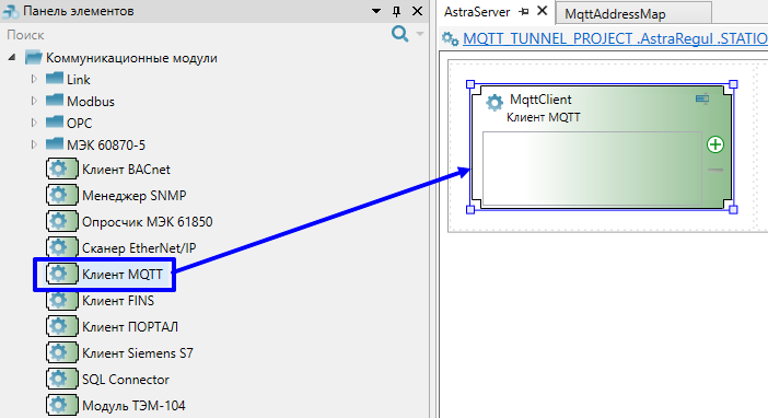

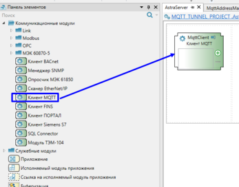

Чтобы настроить MQTT Client для передачи данный в другой Astra.Server:
  • Перейдите в Astra.Domain → Узел Astra.Domain → Astra.Server, и из папки Коммуникационные модули добавьте Клиент MQTT.
2. В свойствах Клиента MQTT укажите карту адресов передающего сервера:

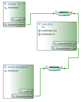

Чтобы настроить диод данных для туннелирования по MQTT:

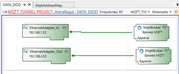

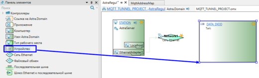

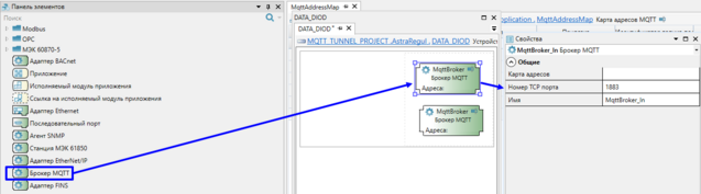

1. Перейдите в Astra.Domain и добавьте Устройство. Укажите Имя.
2. Перейдите в добавленное Устройство и добавьте два экземпляра Брокер MQTT. Каждому брокеру укажите значения свойств:
Свойство
Номер TCP порта
Порт брокера.
Имя
Имя брокера в проекте
 Для настройки диода данных из примера:
одному брокеру задайте имя «MqttBroker_In» и порт «1883»;
второму брокеру задайте имя «MqttBroker_Out» и порт «1884».

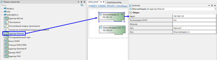

3. В это же Устройство добавьте два экземпляра Адаптер Ethernet. Укажите свойства каждого Адаптера Ethernet:
Свойство
Адрес
IP - адрес брокера.
Имя
Имя адаптера Ethernet в проекте.

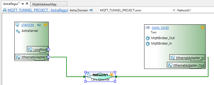

4. Соедините Брокер MQTT и соответствующий ему Адаптер Ethernet.
5. Перейдите в Astra.Domain и соедините Адаптер Ethernet диода данных «Ethernet_In» с «Network1».

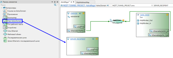

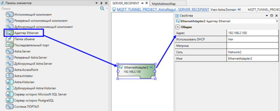

1. Перейдите в Astra.Domain и добавьте Узел Astra.Domain. Задайте Имя.
 2.Перейдите в добавленный Узел Astra.Domain и в настройках Адаптера Ethernet укажите:
Свойство
Адрес
IP - адрес брокера.
Имя

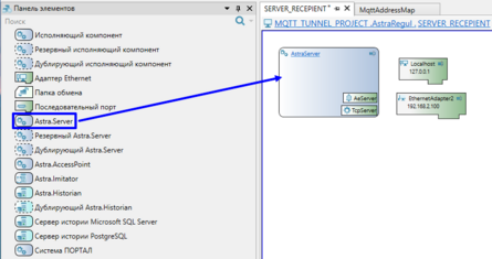

3. В Узел Astra.Domain добавьте Astra.Server.
4. Перейдите в Astra.Server и добавьте Клиент MQTT.

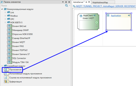

5. В Astra.Server добавьте Приложение.

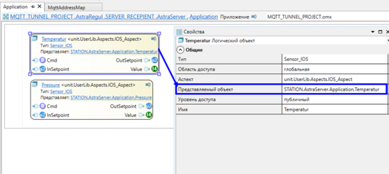

6. Перейдите в добавленное Приложение и добавьте два экземпляра логического типа принимающего Astra.Server . Для каждого логического типа принимающего Astra.Server в свойстве Представляемый объект укажите соответствующий логический тип передающего Astra.Server.

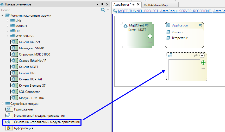

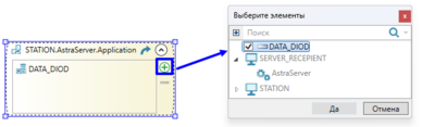

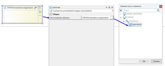

8. Вернитесь в Astra.Server и добавьте Ссылку на исполняемый модуль приложения.
9.В свойстве Исполняемые объекты укажите Приложение передающего Astra.Server.
10.На Ссылке на исполняемый модуль приложения нажмите кнопку и укажите ранее добавленный диод данных.
11. Вернитесь в Astra.Domain и добавьте ещё один элемент Сеть Ethernet. Cоедините Адаптер Ethernet принимающего Astra.Server и Адаптер Ethernet диода данных «Ethernet_Out» с добавленной Сетью Network2.
