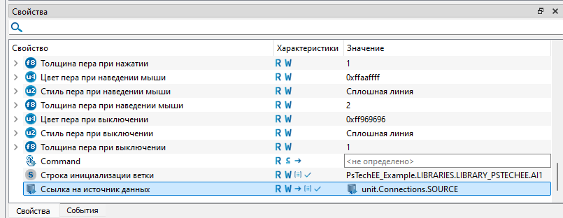

Для того, чтобы включить индикацию наличия отказов или аварийных предупредительных событий по ветке сигналов выполните следующие действия:

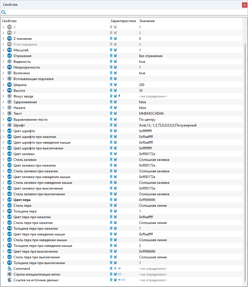

Заполните свойство "Строка инициализации ветки". В данном свойстве необходимо указать путь до ветки в которой находятся агрегаторы событий по ветке (Agg_Fault, Agg_Alarm, Agg_Warn), например, при такой конфигурации дерева сигналов:
Строка инициализации ветки будет выглядеть следующим образом:
PsTechEE_Example.LIBRARIES.LIBRARY_PSTECHEE.AI1
При незаполненном свойстве "Строка инициализации ветки" кнопка навигации будет отрабатывать по умолчанию
2. Далее, заполните свойство "Ссылка на источник данных". В данном свойстве необходимо указать ссылку на источник.
3. При генерации отказов или аварийных/предупредительных событий кнопка будет индицировать о наличии данных событий.
