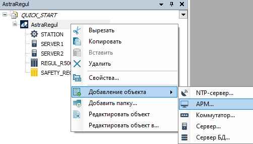

1. Добавьте новый объект "АРМ", для этого нажмите правой кнопкой мыши по объекту "AstraRegul" и выберите "АРМ..." в меню "Добавление объекта...".

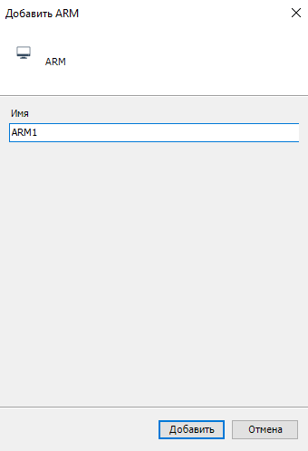

2. Задайте объекту "АРМ" название "ARM1" и нажмите кнопку "Добавить".

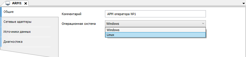

3. Во вкладке "Общие" задайте комментарий "АРМ оператора №1"  и выберите операционную систему, на которой будет располагаться АРМ оператора, в данном случае он будет располагаться на ОС "Linux".

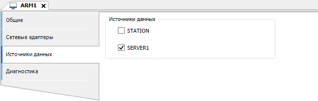

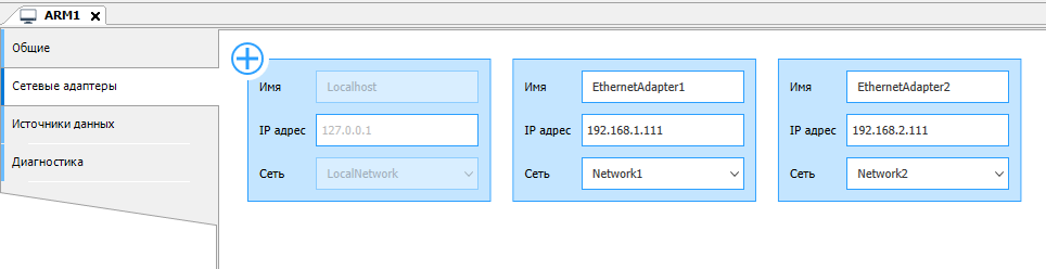

4. Перейдите во вкладку "Сетевые адаптеры" и добавьте еще один Ethernet адаптер, нажав кнопку "Добавить", задайте IP адреса для АРМ оператора. Обратите внимание на название сети.

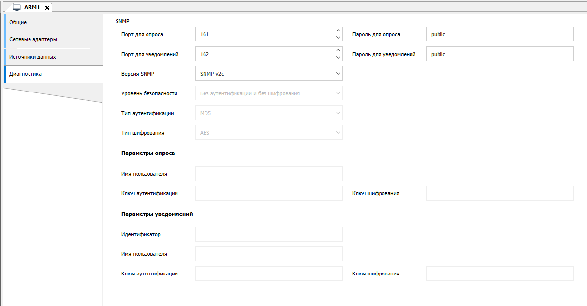

5. Перейдите во вкладку "Источники данных" и установите флаг "SERVER1". То есть данные для "АРМ оператора №1" будут браться из основного сервера.
