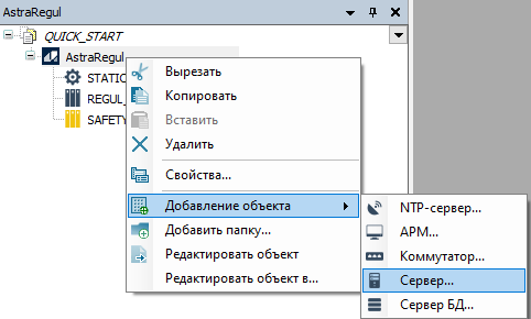

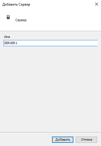

1. Добавьте новый объект "Сервер", для этого нажмите правой кнопкой мыши по объекту "AstraRegul" и выберите "Сервер" в меню "Добавление объекта...".
2. Задайте имя "SERVER1" добавляемому объекту и нажмите кнопку "Добавить".

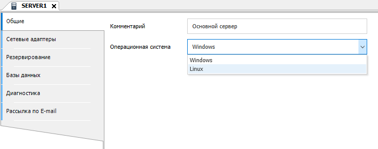

3. Во вкладке "Общие" объекта "SERVER1" задайте комментарий "Основной сервер" и выберите операционную систему, на которой будет располагаться сервер, в данном случае сервер будет располагаться на ОС "Linux".

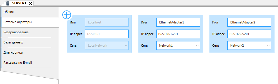

4. Перейдите во вкладку "Сетевые адаптеры" и добавьте еще один Ethernet адаптер, нажав кнопку "Добавить", задайте IP адреса для основного сервера. Обратите внимание на название сети.

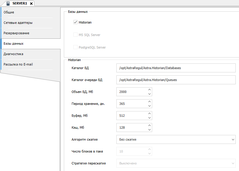

5. Перейдите во вкладку "Базы данных" и проверьте пути расположения баз данных, а также настроечные параметры для хранения данных.

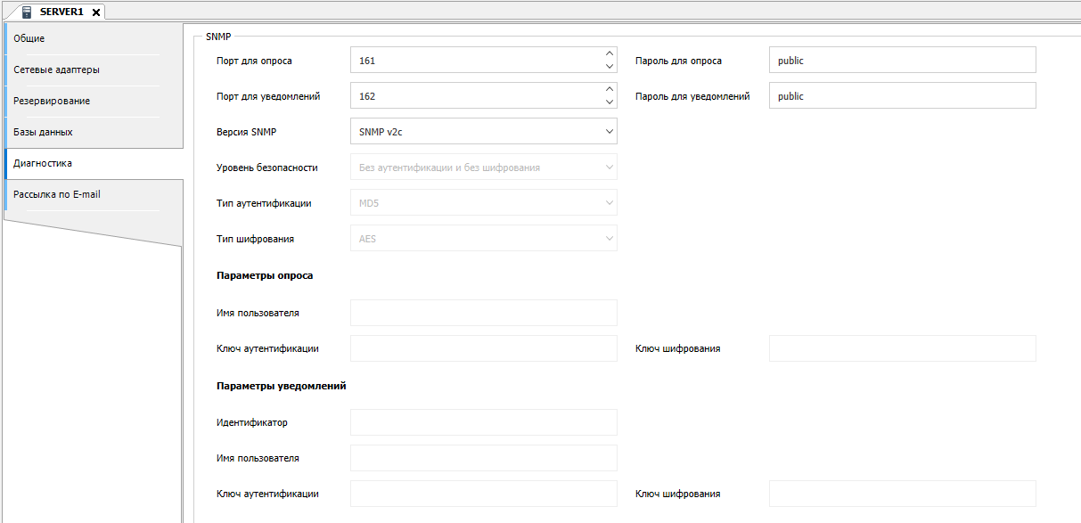

6. Перейдите во вкладку "Диагностика" и установите флаг "SNMP", остальные настройки оставьте по умолчанию.

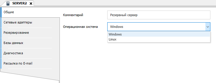

7. Аналогично основному серверу "SERVER1" добавьте резервный сервер "SERVER2". Во вкладке "Общие" задайте комментарий "Резервный сервер" и выберите операционную систему, на которой будет располагаться сервер,  в данном случае сервер будет располагаться на ОС "Windows".

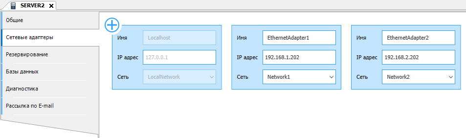

8. Перейдите во вкладку "Сетевые адаптеры" и добавьте еще один Ethernet адаптер, нажав кнопку "Добавить", задайте IP адреса для резервного сервера. Обратите внимание на название сети.

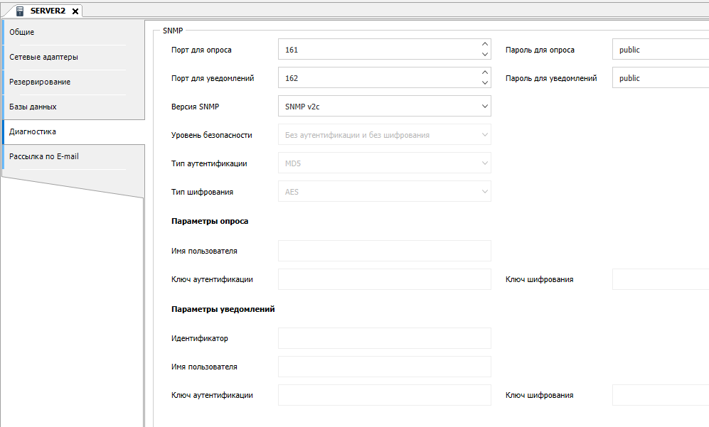

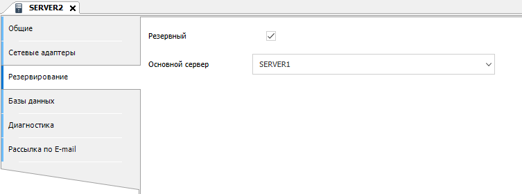

9. Перейдите во вкладку "Резервирование" и установите флажок "Резервный", выберите в качестве основного сервера "SERVER1"
10. Перейдите во вкладку "Диагностика", настройки оставьте по умолчанию.
