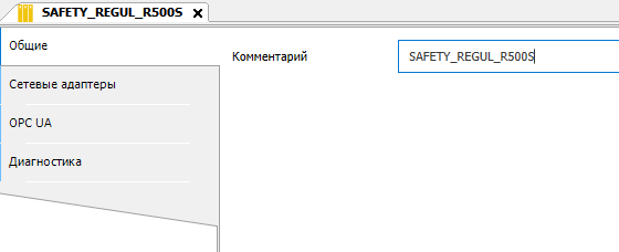

1. Перейдите в объект "SAFETY_REGUL_R500S" двойным щелчком левой кнопки мыши, во вкладке "Общие" задайте комментарий "SAFETY_REGUL_R500S".

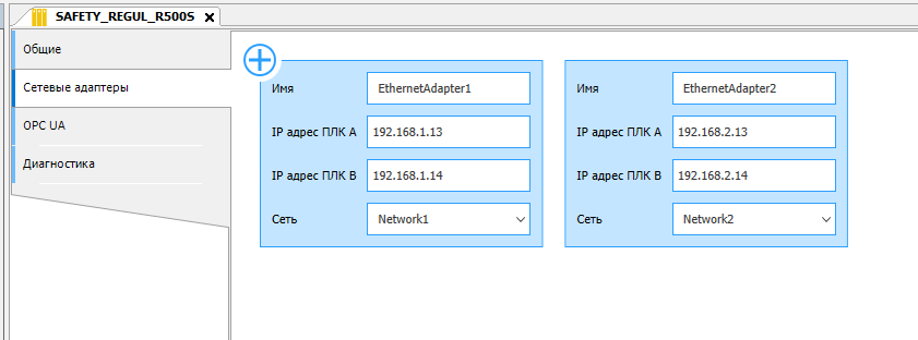

2. Перейдите во вкладку "Сетевые адаптеры", добавьте еще один Ethernet адаптер, нажав кнопку "Добавить", задайте IP адреса для ПЛК А и ПЛК Б из сканера сети. Обратите внимание на название сети.

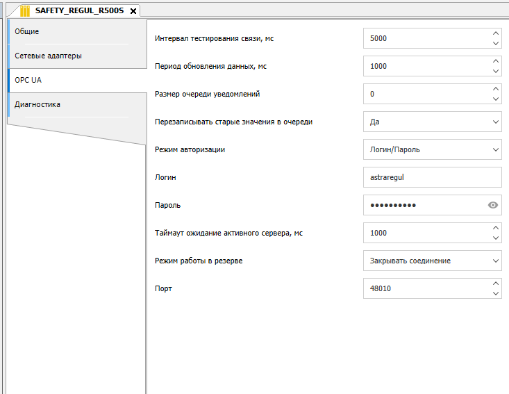

3. Перейдите во вкладку "OPC UA" и задайте следующие настройки для OPC UA сервера:
Интервал тестирования связи
5000
Период обновления данных
1000
Размер очереди уведомлений
0
Перезаписывать старые значения в очереди
Да
Режим авторизации
Логин/Пароль
Логин
"astraregul" или тот, который был добавлен при конфигурировании сервера OPC UA
Пароль
Таймаут ожидание активного сервера
1000
Режим работы в резерве
Закрывать соединение
Порт
48010
В результате должны получиться следующие настройки:

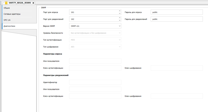

4. Перейдите на вкладку "Диагностика" и проверьте, настройки оставьте по умолчанию.
