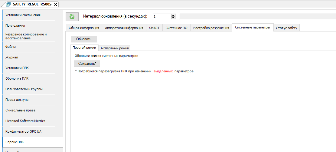

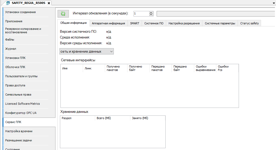

1. Проверьте, что вы подключены к ПЛК А и перейдите во вкладку "Сервис ПЛК".

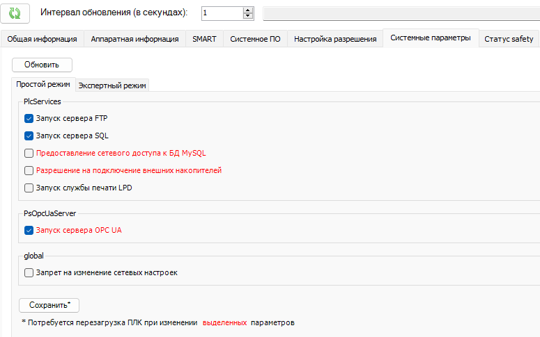

2. Откройте вкладку "Системные параметры" и нажмите кнопку "Обновить".
3. На экран будет выведена информация о текущем состоянии доступных параметров. Убедитесь, что флаг "Запуск сервера OPC UA" установлен.
Если флаг "Запуск сервера OPC UA" снят, его нужно установить и нажать кнопку "Сохранить".

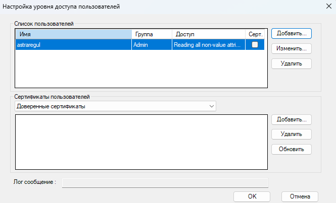

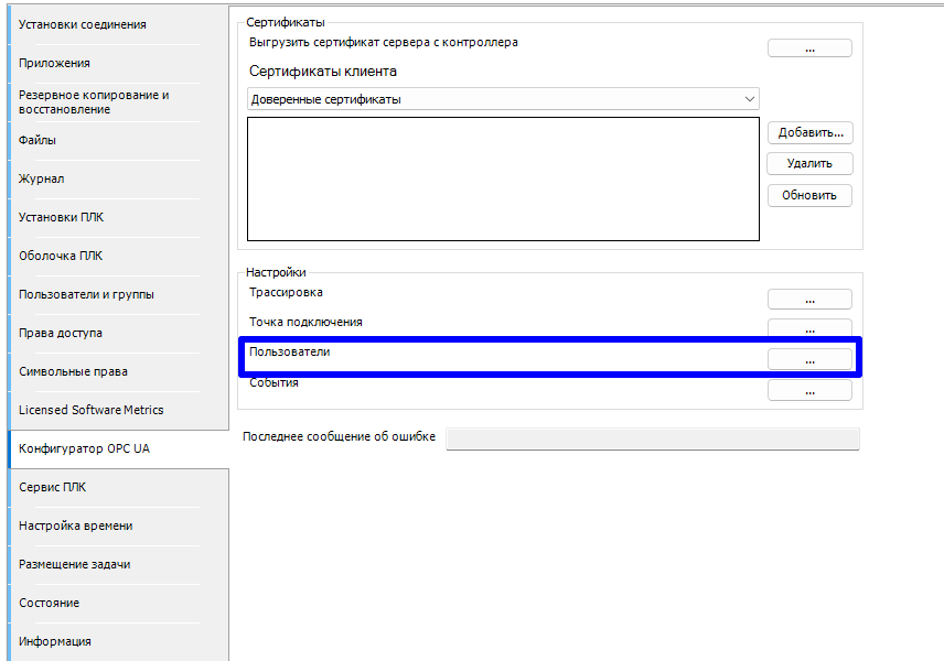

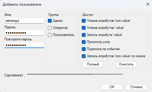

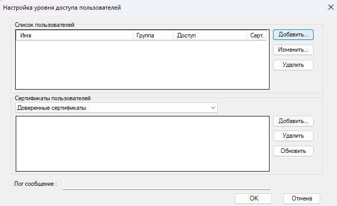

4. Перейдите на вкладку "Конфигуратор OPC UA" и в разделе настройки нажмите на кнопку напротив строчки "Пользователи".
5. Откроется окно "Настойка уровня доступа пользователей". Нажмите кнопку "Добавить...".
6. В открывшемся окне установите следующие параметры:
Имя: astraregul;
Пароль: astraregul;
Группа "Админ";
Нажмите кнопку "Полный".  .
Нажмите кнопку "ОК".
После ввода нового пароля выйдет уведомление о смене пароля, подтвердите изменение текущего пароля.
Должен получиться следующий пользователь с перечисленными правами доступа:

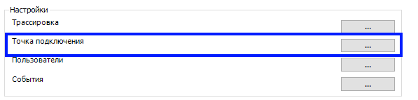

7. Нажмите на кнопку напротив строчки "Точка подключения".

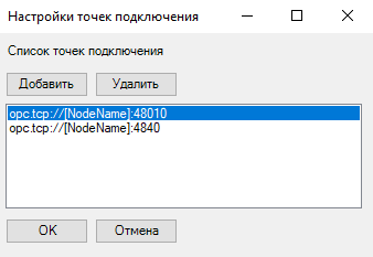

8. В открывшемся окне двойным щелчком левой кнопкой мыши перейдите в настройки точки доступа по порту 48010.

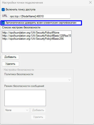

9. В настройках точки доступа убедитесь, что установлен флаг "Автоматически доверять всем клиентским сертификатам".
Если флаг "Автоматически доверять всем клиентским сертификатам" снят, его нужно установить.

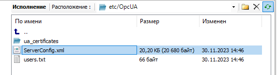

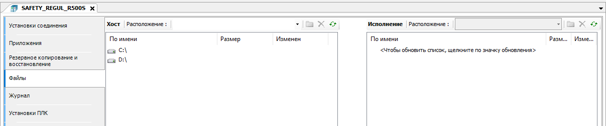

10. Перейдите во вкладку "Файлы" и обновите информацию о файловом расположении ПЛК нажав кнопку "Обновить".

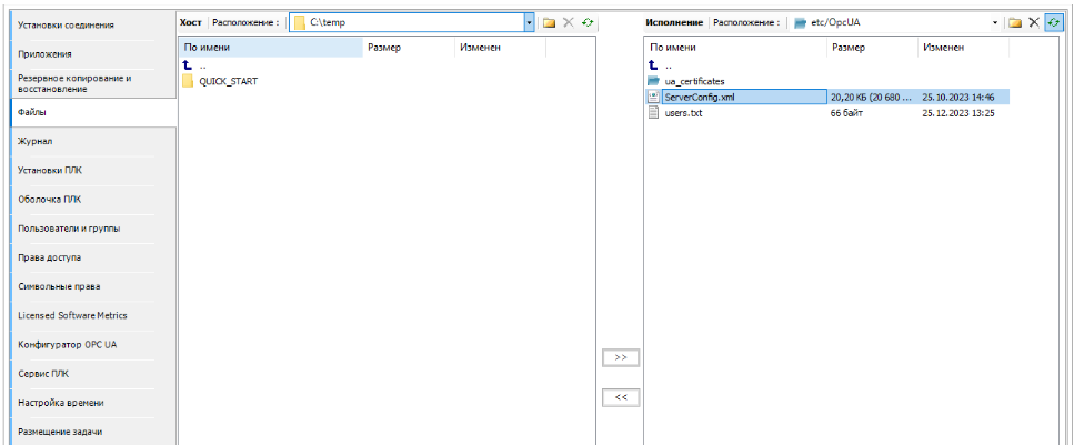

11. Перейдите по пути "etc/OpcUa" и выделите файл "ServerConfig.xml".

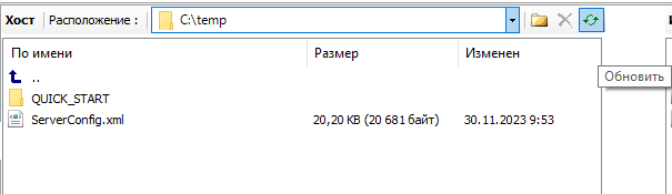

12. Выберите папку в левом окне для сохранения файла с ПЛК на компьютер, например "C:\temp".
13. Нажмите на клавишу , чтобы переместить файл "ServerConfig.xml" в выбранную папку.

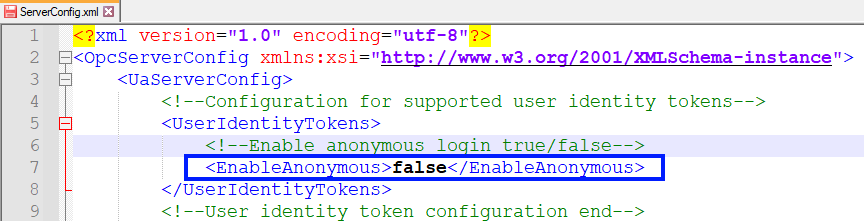

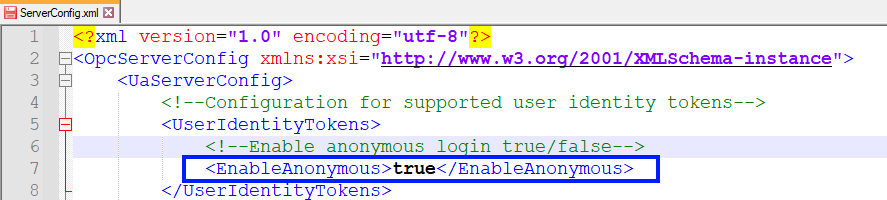

14. Перейдите в папку с файлом и откройте его при помощи редактора Notepad++.
15. Измените значение "true" на "false" в строке <EnableAnonymous>  и сохраните измененный файл.

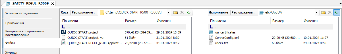

16. Перейдите в Astra.IDE и обновите файловую конфигурацию ОС нажав клавишу "Обновить".

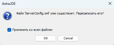

17. Передайте измененный файл в ПЛК, выделите его и нажмите на кнопку . Появится следующее всплывающее окно, нажмите кнопку "ОК".

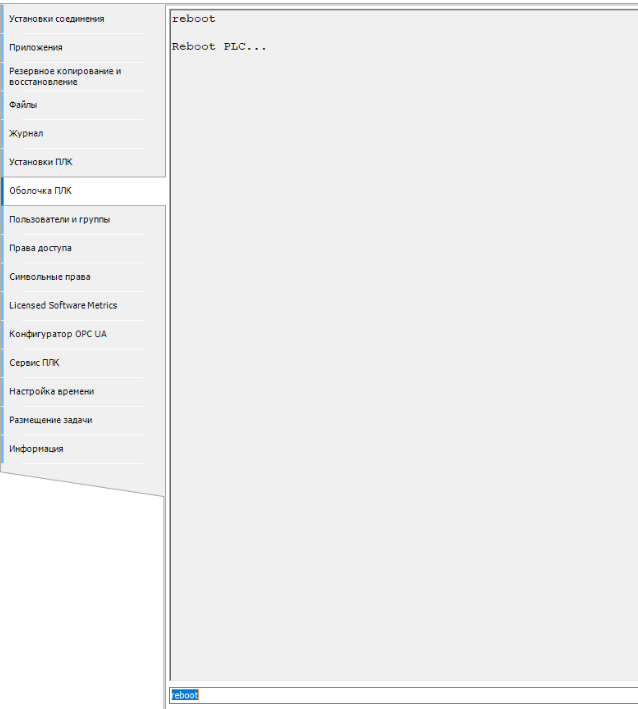

После проделанных действий необходимо перезагрузить ПЛК.
18. Перейдите во вкладку "Оболочка ПЛК". Введите в поле ввода команду "reboot" и нажмите клавишу "Enter".  ПЛК будет перезагружен.
