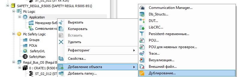

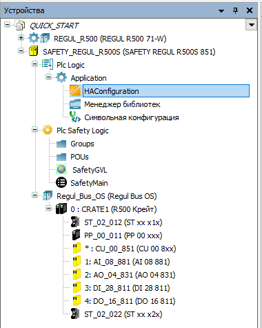

1. В контекстном меню приложения "Application" выберите "Добавление объекта" → "Дублирование...".

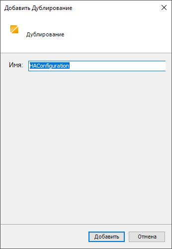

 2. В открывшемся диалоговом окне нажмите кнопку "Добавить".
Компонент "Дублирование" будет добавлен в дерево устройств.

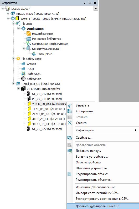

3. В контекстном меню контроллера выберите "Добавить дублированный CU".
Конфигурация крейта будет выглядеть следующим образом:

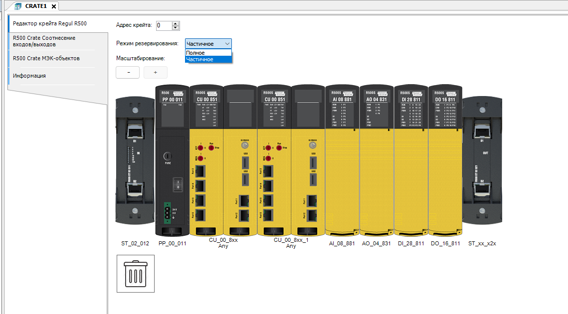

4. Перейдите в редактор крейта двойным кликом левой кнопки мыши. В поле "Режим резервирования" в выпадающем списке выберите "Частичное".

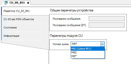

5. Перейдите в основной ПЛК и во вкладке "Редактор CU_00_851" выберите номер шины из выпадающего списка "MB1 (Шина №1)".

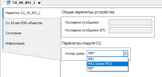

6. Перейдите в дублированный ПЛК и во вкладке "Редактор CU_00_851_1" выберите номер шины из выпадающего списка "MB2 (Шина №2)".

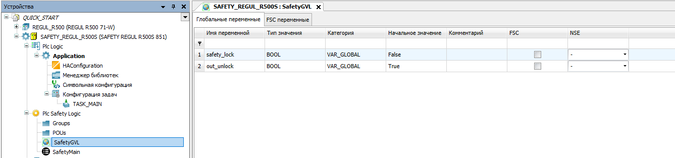

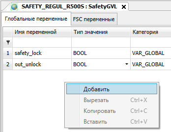

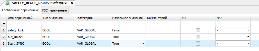

7. Для корректной работы дублирования необходимо создать глобальную переменную наличия стартовой синхронизации. Перейдите в редактор глобальных переменных "SafetyGVL".
При создании проекта автоматически формируются переменные "safety_lock" и "out_unlock", которые используются для параметров "Переменная Safety lock" и "Деблокировка модулей вывода" соответственно в "SafetyMain".
8. Добавьте переменную "Start_SYNC" типа "BOOL" и начальным значением "True". Для этого в контекстном меню выберите "Добавить".

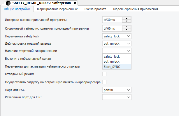

9. Перейдите в "SafetyMain" и выберите созданную переменную в выпадающем списке параметра "Наличие стартовой синхронизации".

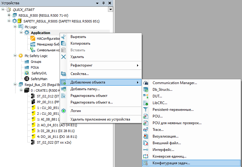

10. Добавьте в проект объект "Конфигурация задач". Для этого в контекстном меню приложения "Application" выберите "Добавление объекта" → "Конфигурация задач...".

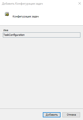

11. В открывшемся окне нажмите кнопку "Добавить".

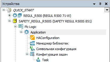

В проект будет добавлен конфигуратор задач и задача "Task".

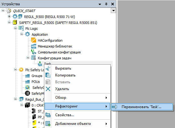

12. Нажмите правой кнопкой мыши по объекту "Task" и в контекстном меню выберите "Рефакторинг" → "Переименовать 'Task'...".
Задайте имя "TASK_MAIN" и нажмите кнопку "ОК". Подтвердите переименовывание объекта.

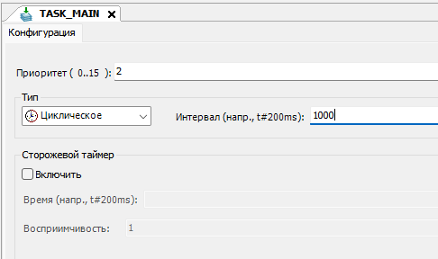

13. Откройте задачу "TASK_MAIN" двойным кликом левой кнопки мыши. Задача имеет следующие параметры: приоритет – 2, тип исполнения – "Циклическое" и интервал – 20 мс. Установите интервал выполнения 1000 мс.
