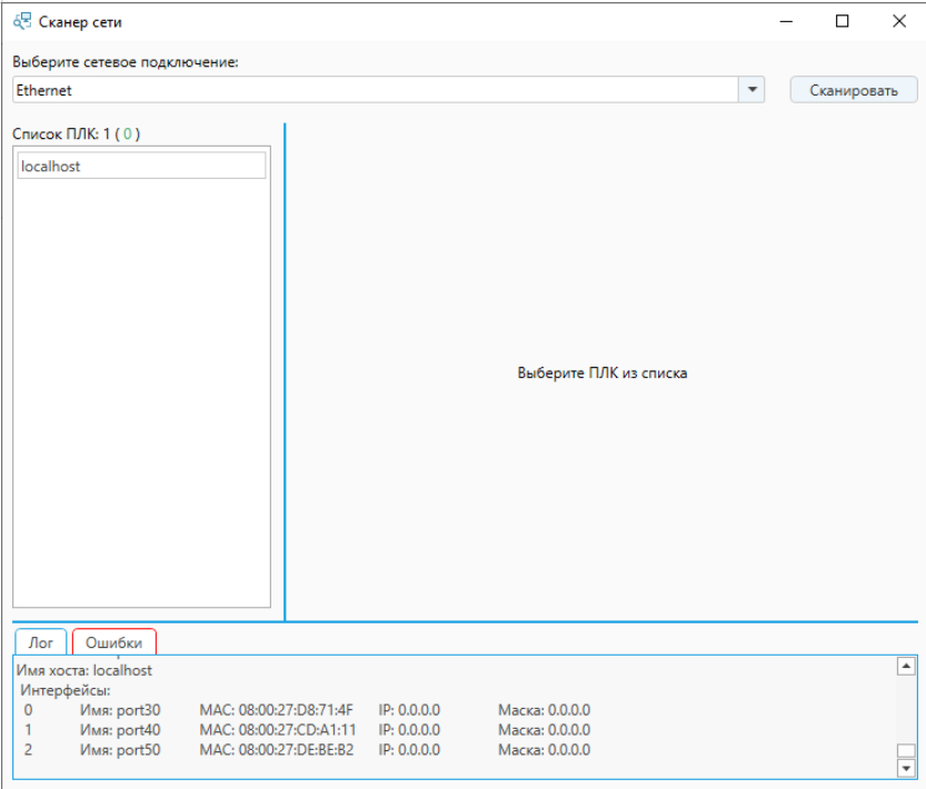

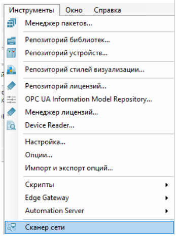

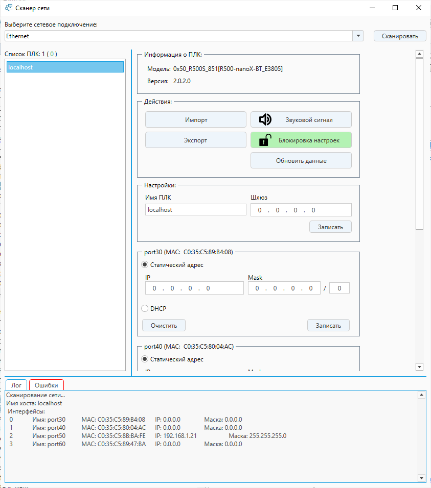

1. Перейдите в меню "Инструменты" и выберите пункт "Сканер сети".
2. В открывшемся диалоговом окне "Сканер сети" выберите сетевое подключение из выпадающего списка и нажмите кнопку "Сканировать". В результате сканирования в списке ПЛК появятся все контроллеры, подключенные к выбранной сети.
3. Выберите контроллер, с которым требуется установить соединение. Чтобы убедиться, что выбран нужный контроллер, нажмите кнопку "Звуковой сигнал". Контроллер издаст кратковременный звуковой сигнал.

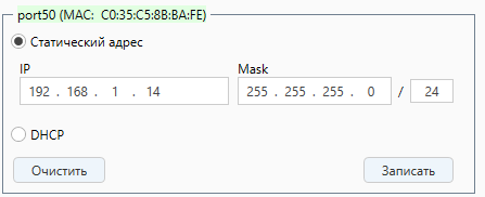

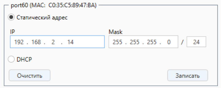

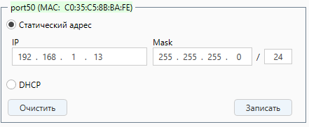

4. Настройте ПЛК A:
Имя ПЛК: SAFETY_REGUL_R500S_A.
Шлюз: 0.0.0.0.

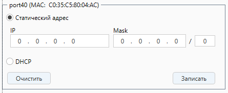

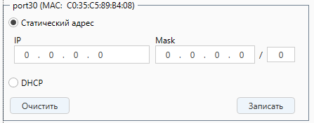

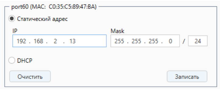

port30:
port40:
port50:
port60:

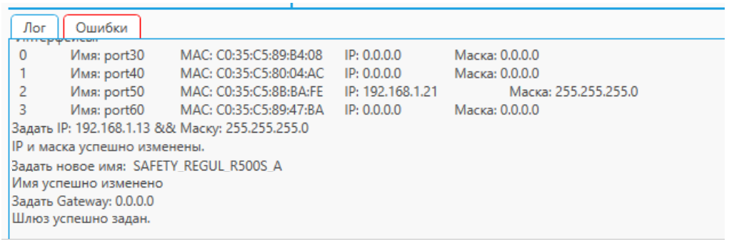

Чтобы сохранить изменения, необходимо нажать кнопку "Записать", иначе введенные значения не будут применены.
После нажатия кнопки "Записать" в журнале отобразится сообщение об успешной записи введенных значений.
5. Настройте ПЛК Б:
Имя ПЛК: SAFETY_REGUL_R500S_B.
Шлюз: 0.0.0.0.
port30:
port40:
port50:
port60:
Компьютер и все ПЛК должны находиться в одной подсети.

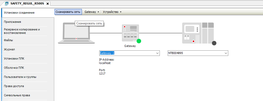

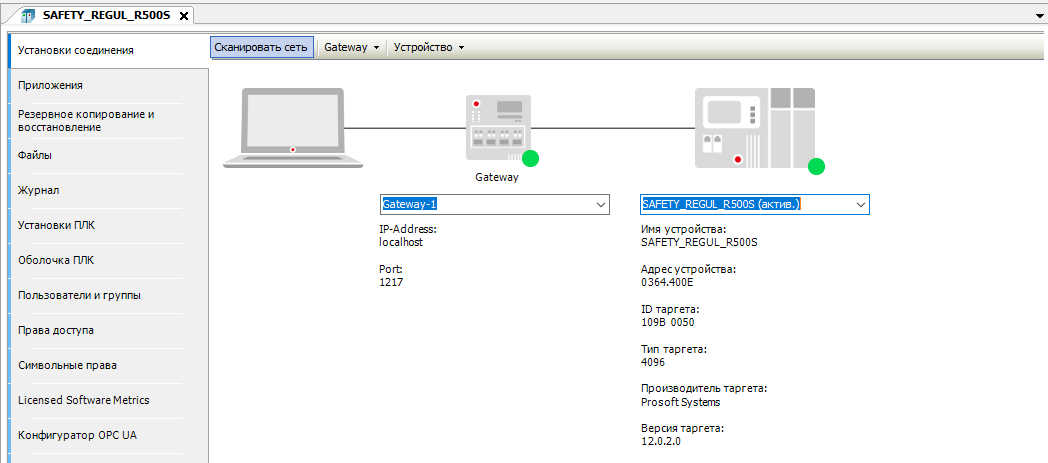

6. Выполните двойной клик мыши по ПЛК в дереве устройств.
7. В меню "Установки соединения" нажмите кнопку "Сканировать сеть".

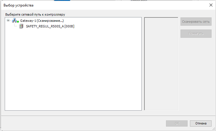

8. Выберите "SAFETY_REGUL_R500S_A" и нажмите кнопку "ОК".

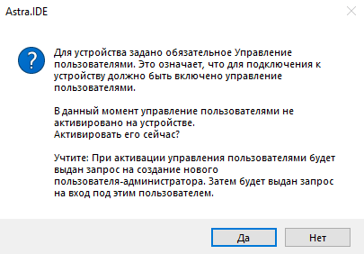

Появится всплывающее окно. Нажмите кнопку "Да".

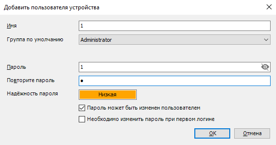

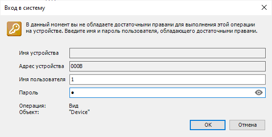

9. Задайте имя пользователя "1", группу по умолчанию "Administrator" и пароль "1". Нажмите кнопку "ОК".
10. Откроется окно "Вход в систему". Оно необходимо для исключения несанкционированного доступа к ПЛК. Введите имя пользователя и пароль, которые были заданы ранее, и нажмите кнопку "ОК".
11. Подключение к SAFETY_REGUL_R500S_A выполнено.
Аналогичным образом можно подключиться к SAFETY_REGUL_R500S_B.
