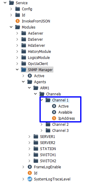

3.12.2.3.2.6. Менеджер SNMP
Модуль SNMP Manager динамически создаёт служебные сигналы контроля состояния каналов связи, а также стандартные для модулей Astra.Server служебные сигналы контроля и управления основными параметрами модуля.
Полный тег сигналов контроля состояния каналов связи имеет вид:
Service.Modules.<Имя модуля>.Agents.<Имя агента>.Channels.Channel N.<Имя сигнала>
Сигнал
Описание сигнала
Active
Bool
Признак активности канала:
«True» – по каналу ведётся обмен данными с агентом;
«False» – обмен данными по каналу не ведётся.
Если для обмена данными с агентом используется несколько каналов связи, то активным единовременно может быть только один из каналов
Available
Bool
Признак доступности канала:
True – агент отвечает на тестовые запросы проверки наличия связи
False – агент не отвечает на тестовые запросы проверки наличия связи
IpAddress
String
IP адрес канала
