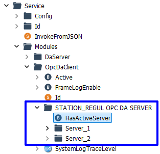

Сигнал HasActiveServer
Полный тег  имеет вид:
Service.Modules.<Имя модуля OPC DA Client>.<Имя группы>.HasActiveServer
Имя сигнала
HasActiveServer
Bool
Наличие активного сервера в группе серверов:
true — в группе есть активный сервер, с которым установлено соединение;
false — в группе нет активного сервера.

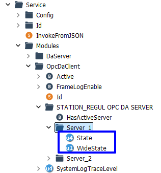

Папка сервера
Service.Modules.<Имя модуля OPC DA Client>.<Имя группы>.<Имя сервера>.<Имя сигнала>
Имя сигнала
State
Bool
Сигнал состояния связи с сервером:
0 — не подключен;
1 — в процессе подключения;
2 — подключен в резерве;
3 — подключен в работе;
4 — в процессе отключения.
WideState
Сигнал состояния связи с сервером с указанием признака активности:
2 — не подключен;
4 — подключен в резерве;
8 — подключен в работе, неактивный (выставляется если сигнал State =3, но в качестве активного выбран другой сервер из резервной пары);
9 — подключен в работе, активный (выставляется если State = 3 и сервер выбран в качестве активного сервера резервной пары).
