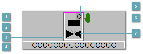

5.5.2.4.5.4.2. Мнемосимвол
Зона вызова панели блока
При нажатии открывается Окно Рабочее функционального блока.
Внешняя рамка
Оранжевый
Срабатывание MOS
Внутренняя рамка
Желтый
Тревога несоответствия ответа
Бирюзовый
Режим калибровки
Режим маскирования тревог
Пурпурный
Отказ системы
Индикатор режима
Символ "Рука"
Индикатор ручного режима. Символ "Рука" активен в ручном режиме.
Зеленый
Режимы: ручной (MAN) или ручной с ручной инициализацией (MAN_IMAN).
Символ скрыт
Остальные режимы.
Корпус блока
Цвет корпуса зависит от состояния блока. Цветовая индикация приведена в таблице ниже.
Порядок приоритетности отображения: оранжевый. Для внутренней рамки порядок приоритетности: бирюзовый, желтый, синий.
Графическое отображение
Клапан закрыт, подана команда закрытия.
Клапан закрыт, подана команда открытия.
Основание: серое; Привод: белый
Выполняется открытие, подана команда открытия.
Основание: мигающее белое; Привод: белый
Клапан открыт, подана команда открытия.
Клапан открыт, подана команда закрытия.
Выполняется закрытие клапана, подана команда закрытия.
Основание: серое мигающее; Привод: серый
Тревога несоответствия ответного сигнала от концевых выключателей.
Рамка: желтый
Режим технологического обслуживания.
Рамка: оранжевый
Режим калибровки.
Внешняя рамка: бирюзовый
Режим маскирования тревог.
Внешняя рамка: синий
Ошибка входа/выхода.
Нет связи.
Основание: пурпурное; Привод: пурпурный; Индикатор режима блока "О"
