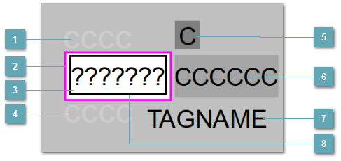

Индикатор срабатывания верхней сигнализации
При превышении заданной уставки второго верхнего предела сигнализации HH загорается индикатор срабатывания верхней аварийной сигнализации – XAHH (X – обозначение датчика, устанавливаемое в атрибутах экземпляра блока при его конфигурации Astra.AStudio).
При превышении заданной уставки верхнего предела сигнализации PH загорается индикатор срабатывания верхней предупредительной сигнализации – XAH (X – обозначение датчика, устанавливаемое в атрибутах экземпляра блока при его конфигурации Astra.AStudio).

Внешняя рамка
Скрыто
Значение в норме (подтверждено)
Значение в норме (не подтверждено)
Отображение значения процесса
Отображает текущее значение технологического параметра PV.

Индикатор срабатывания нижней сигнализации
При превышении заданной уставки второго нижнего предела сигнализации LL загорается индикатор срабатывания нижней аварийной сигнализации – XALL (X – обозначение датчика, устанавливаемое в атрибутах экземпляра блока при его конфигурации Astra.AStudio).
При превышении заданной уставки нижнего предела сигнализации PL загорается индикатор срабатывания нижней предупредительной сигнализации – XAL (X – обозначение датчика, устанавливаемое в атрибутах экземпляра блока при его конфигурации Astra.AStudio).

Кнопка вызова подробного графического изображения блока компенсации
При нажатии на кнопку открывается Окно Управления с подробным графическим изображением блока компенсации.
Единицы измерения технологического параметра и зона вызова панели блока
Отображает единицы измерения технологического параметра PV. При нажатии открывается Окно Рабочее функционального блока.
Внутренняя рамка
Скрыто
Нормальное состояние (подтверждено)
Нормальное состояние (не подтверждено)
Мигающий серый
Отказ контура (не подтверждена)
Немигающий серый
Отказ контура (подтверждена)
Бирюзовый
Режим калибровки
Режим маскирования тревог
Порядок приоритетности отображения: пурпурный, красный, желтый и зеленый. Для внутренней рамки порядок приоритетности: бирюзовый, серый, синий.
