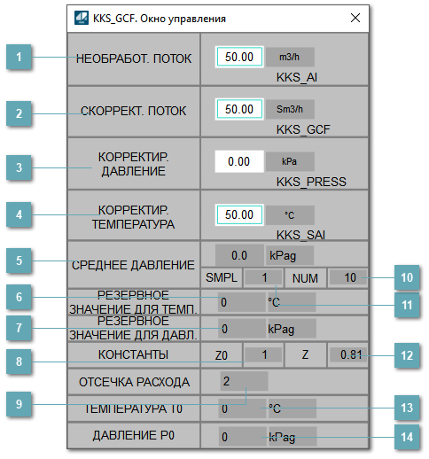

Окно Управления
Окно Управления
Необработанный поток
Отображение значения и индикации необработанного потока.
Скорректированный поток
Отображение значения и индикации скорректированного потока.
Корректирующее давление
Отображение значения и индикации корректирующего давления.
Корректирующая температура
Отображение значения и индикации корректирующей температуры.
Среднее давление
Отображение значения среднего давления.
Резервное значение для температуры
Зона вызова для ввода значения температуре при работе в режиме неисправности.
Резервное значение для давления
Зона вызова для ввода значения давления при работе в режиме неисправности.
Константа Z0
Зона вызова для ввода константы Z0.
Отсечка расхода
Отображение значения отсечки расхода.
Количество проб
Зона вызова для ввода количества проб.
Время отбора проб
Зона вызова для ввода времени отбора проб.
Константа Z1
Зона вызова для ввода константы Z1
Уставка температуры
Зона вызова для ввода уставки температуры.
Уставка давления
Зона вызова для ввода уставки давления.
