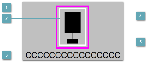

5.5.3.2.7.1.2. Мнемосимвол
Положение 1
Положение 2
Положение 3
Положение 4
Внешняя рамка
Красный
Защитное отключение
Пурпурный
Внутренняя рамка
Мигающий оранжевый
Активен сигнал MOS (не подтверждено)
Немигающий оранжевый
Активен сигнал MOS (подтверждено)
Несоответствие противопожарной заслонки (не подтверждено)
Несоответствие противопожарной заслонки (подтверждено)
Режим маскирования тревог
Управляемая часть
Цветовая индикация состояния заслонки.
Разомкнутый и замкнутый концевой выключатели – оба TRUE либо оба FALSE
Мигающий белый
Заслонка в процессе открытия
Немигающий белый
Заслонка открыта
Мигающий темно-серый
Заслонка в процессе закрытия
Немигающий темно-серый
Заслонка закрыта
Отказ контура (не подтверждено)
Отказ контура (подтверждено)
Часть команды
Цветовая индикация состояния команды.
Немигающий белый
Заслонка в процессе открытия или открыта
Заслонка в процессе закрытия или закрыта
Мигающий
Неподтвержденный отказ контура
Ярлык прибора проявляется по запросу оператора (программируемая кнопка). Символ будет использоваться для отображения лицевой панели заслонки, а тег инструмента xxx-XZV-xxxxxxx будет использоваться как зона вызова для отображения запрета технического обслуживания.
Порядок приоритетности отображения: пурпурный, красный. Для внутренней рамки порядок приоритетности: оранжевый, желтый, синий.
Графическое отображение
Защитное отключение и заслонка закрыта.
Верхний прямоугольник: серый; Привод: серый; Рамка: Красный
Команда открытия, заслонка закрыта.
Верхний прямоугольник: серый; Привод: белый
Команда открытия, заслонка открывается.
Верхний прямоугольник: белый мигающий; Привод: белый
Команда открытия, заслонка открыта.
Верхний прямоугольник: белый немигающий; Привод: белый
Защитное отключение, заслонка открыта.
Верхний прямоугольник: белый; Привод: серый; Рамка: Красный
Защитное отключение, заслонка закрывается.
Верхний прямоугольник: серый мигающий; Привод: серый; Рамка: Красный
Тревога несоответствия ответного сигнала от концевых выключателей (не подтверждено).
Рамка: мигающий желтый
Тревога несоответствия ответного сигнала от концевых выключателей (подтверждено).
Рамка: немигающий желтый
Разомкнутый и замкнутый концевой выключатель – оба TRUE либо оба FALSE в зависимости от конфигурации концевиков (входы IZSO и IZSC).
Верхний прямоугольник: красный; Привод: в соответствии с командой управления
Режим технологического обслуживания.
Рамка: оранжевый
Режим маскирования тревог.
Рамка: синий
Отказ контура (не подтверждено).
Верхний прямоугольник: пурпурный мигающий; Привод: пурпурный мигающий
Отказ контура (подтверждено).
Верхний прямоугольник: пурпурный немигающий; Привод: пурпурный немигающий
Нет связи.
Верхний прямоугольник: черный; Привод: черный; Рамка: пурпурный
