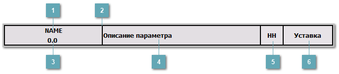

Представление 3
5.6.4.1.1.1.2. Мнемосимвол
Отображает название тега.
Рамка
Индикатор состояния функционального блока.
Значение переменной + инженерная величина
Отображает текущее значение переменной PV и инженерную величину.
Описание параметра
Задаваемое значение описание действующей блокировки (комментарий).
Название сигнализации
Тип сигнализации действующей блокировки.
Уставка сигнализации
Задаваемое значение уставки сигнализации.
